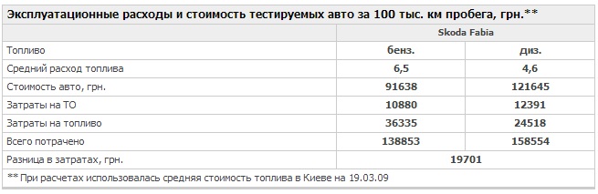

Примерно посчитано в журнале "АвтоЦентр" на примере новых Шкод Фабий:
Еще прошлым летом владелец дизельной Fabia начинал экономить после 120 тыс. км. Сегодня же из-за роста курса американского доллара (в этой валюте формируются цены на Skoda) разница в цене машин сможет окупиться лишь после 200 тыс. км, и то при условии, что дизельная топливная аппаратура не потребует ремонта. Ведь затраты на него могут существенно превышать стоимость аналогичных работ на бензиновой Fabia.
Разница новых авто в таблице 30тыс. грн и стоимость переделки на дизель почти одинаково.
Окупаемость проекта наступает после 100 тыс. км
Змінено користувачем Slipa!
https://lanos.com.ua/topic/35318-dizelnyy-dvigatel-na-lanos/page/5/#findComment-1386559
Со шкодами в смысле дизельной экономии все плохо. Как по мне 100 тыс - это уже за пределами окупаемости при моих пробегах это 5 лет. Гарантия полюбому кончается гораздо раньше, а значит влететь вероятность повышается. Французы у которых дизеля всего чуть дороже в этом смысле привлекательнее.
