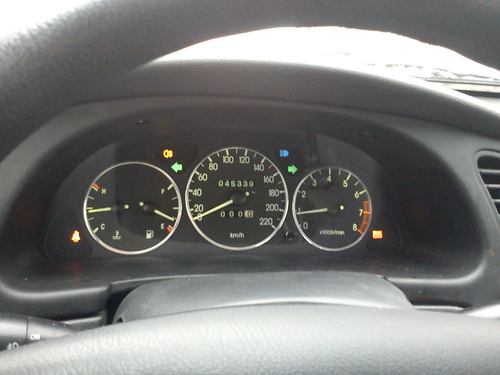

Могу предложить свой вариант тюнинга приборки.
Вот такие вот шкалы приборов вставляются вместо родных шкал. Как вы видите они не нуждаются в подсветке. Рисунок может быть изменен, даже самим с помощью плоттера и оракала. Есть возможность установки регулятора яркости. и т.д.

насколько я помню эти шкалы продают в сети по 400грн, а отсюда вопрос, если качественный тюнинг клубных мастеров, со шкалами и подсветкой, регулировкой и т.д. стоит всего гдето на 150грн дороже, то кому эта фигня за 400 надо?

а "КАЧЕСТВЕННЫЙ ТЮНИНГ ОТ МАСТЕРОВ" - это замена светодиодов? ;-)
если бы ты видел разницу в живую ты бы таких вопросов не задавал.
Это принцип оптитронной подсветки.

если бы ты был профессионалом своего дела, а не просто барыгой(называю своими именами) то как минимум ты бы знал конкурирующий товар:
вот
и еще кучу видео и фото в инете посмотри, и скажи что твои шкалы лучше, диоды я и сам поменять могу, а тут сделано по кругу по диоду под каждую цифру,шкалы из орг стекла, работа от зажигания , регулировка яркости подсветки, заказать можно все что хочешь: изменение цвета стрелок при изменении показаний, например таха, начальное положение стрелок на 270градусов, плавное включение/выключение, взмах стрелок при включении, эксклюзивную надпись и многое другое
