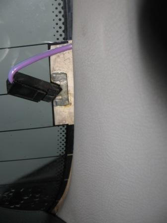

Добрый день. Есть ли у кого-нибудь опыт ремонта подобной проблемы?..
Фото как должно:

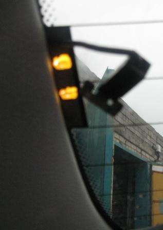

Фото как есть:

А к стеклу можно припаять?..
Мне на радиорынке рассказали, что к стеклу ничего не припаяется и впарили клей за 40 грн., который нихрена не клеит) Вот теперь и мучаюсь!
https://lanos.com.ua/topic/34716-problema-s-obogrevom-zadnego-stelka/#findComment-765055
atik, Только токопроводящий клей Тебе в помощь.
https://lanos.com.ua/topic/34716-problema-s-obogrevom-zadnego-stelka/#findComment-765069
+1
знакомый передний подогрев дворников "припаивал" клеев...Уже 2 года работает)

Сдается мне, что только замена стекла тут поможет.
https://lanos.com.ua/topic/34716-problema-s-obogrevom-zadnego-stelka/#findComment-765294
да не, мне паяли, с кислотой, работает нормуль.... тоже сам оборвал когда то когда сзади полку и обшивку стоек снимал
https://lanos.com.ua/topic/34716-problema-s-obogrevom-zadnego-stelka/#findComment-765312
E меня аналогичная проблема. Как мне сказали, решается токопроводящем клеем, НО! температура окружаещей среды должна быть не менее +25 градусов, тогда всё ок. В других случаях гарантий нет.
https://lanos.com.ua/topic/34716-problema-s-obogrevom-zadnego-stelka/#findComment-765386
Во-во... А я то думаю, чего это он ничего не клеит, т.к., вроде бы и клей соответствующий, но никакого эффекта, не приклеивает и всё... Да и сейчас +25 найти конечно же очень тяжело будет, на 5й этаж в квартиру я уж точно не заеду, а в гараже, хоть и +, но не 25 явно)
Обращался на СТО, сказали все сделает, вопрос в 150 грн. Пока думаю)

Ну 25 в машине сделать легко, если есть гараж, пусть и холодный. Берешь тепловентилятор, включаешь его в закрытой машине, 15 минут и ташкент.

Говорила мне мама: "Учи английский!"...
Этот клей действительно стоит 40 грн. Я один комплект испортил! Надо зачистить, раздавить ампулу, и хорошенько смочить обе, предварительно зачищенные до металла, поверхности, а потом нанести ту гадость, что в полиэтиленовом пакетике, но капельку, иначе не получится компаунд! Эта проводящая паста не отвердевает, если её больше, чем нужно!!!
Вот это-то и расписано по-английски, а я знаю в совершенстве только швейцарский!
