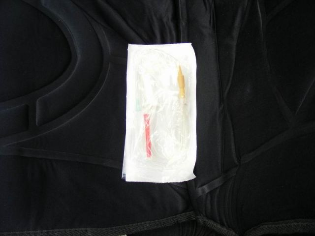

Купил:
1. 2 капельници(системы) в аптеке по 5грн
2. 1 троиничек - 3грн
Сорри за фото - уже установлен на свое место.
3. маленькие черные хомутики 10шт. по 20коп.
4. Клапан, чтоб вода не уходила самотеком в бачек - 9грн
Родную систему не калечил - просто отключил. Если не понравиться новая - старая подключается за 2 минуты.

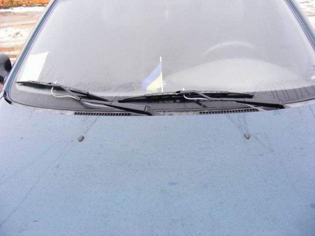

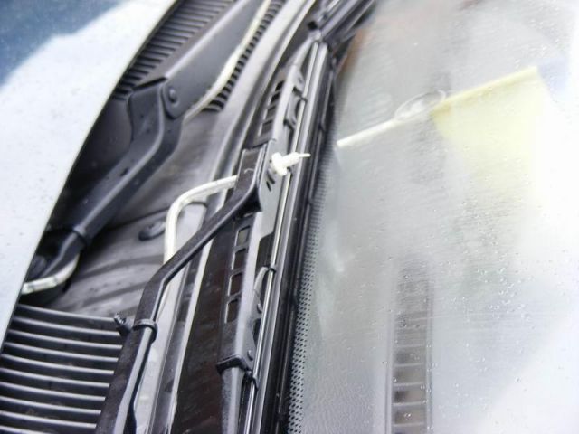

Разобрал капельници, вставил трубки в дворники, как на фото.

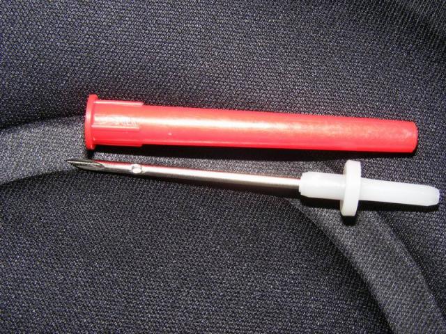

Так как писалки по 15грн/шт, которые крепятся на дворники купить не получилось - кончились, а от спринтера стоят 250грн за штуку - дюзю сделал из толстои иголки - она в комплекте капельници была:
Иголку акуратно подогнул и обломал - получилось небольшое плоское отверстие сопла - разбрызгивает отлично
Эта схема крепления на дворник - делает не возможным снять щетку, пока не разобрана система подачи воды - тупои нарик или бомж дворник не снимет :joking:

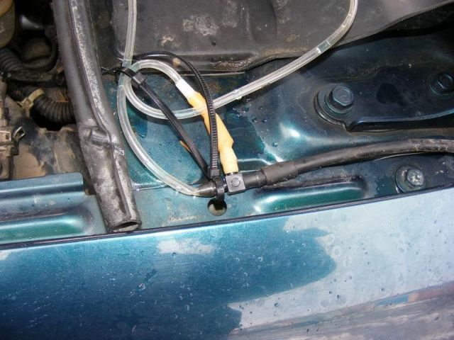

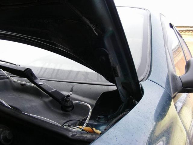

Затем трубки капельниц подвязал хомутами к штангам дворников и тянем под капотом к левои стоике.
Разсоединяем магистраль штатнои системы(на капоте в раене защелки есть стык) акуратно подогрев зажигалкои трубоску в раене стыка
Одеваем все на троиник
Система рабочая, и не такая как у всех.
Я тоже так думал, что при невозможности снятия дворника, тупой нарик не снимет.Сделал так, чтоб дворник снять было невозможно, только можно снять если знаешь как это делать, итог................тупой нарик вырвал мне дворник вместе с поводком :angry:

Мне кажется, что пасажирская щетка, возвращаясь назад, как раз и будет тереть по сухому, а в обычном режиме можно в любой момент брызнуть жидкостью.
ЗЫ: Родные писялки прекрасно регулируются скрепкой канцелярской, как по высоте, так и по периметру стекла.
