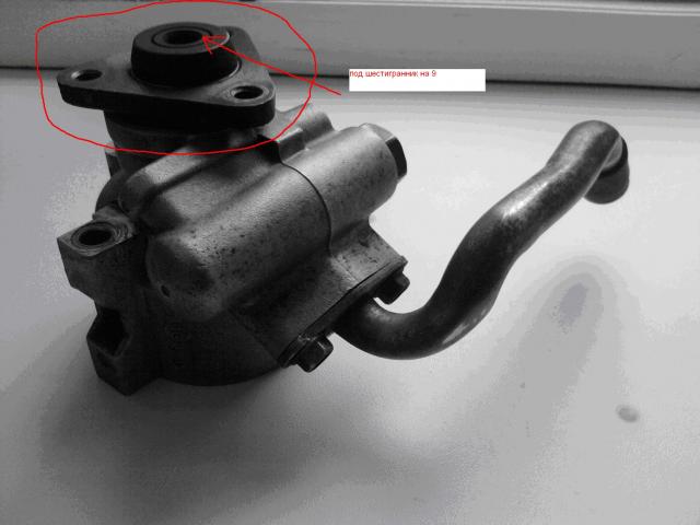

Цель моего ремонта была в замене переднего подшипника (у нас в насосе их 2, передний шариковый, задний игольчатый. В последствии после разбора выяснилось, что у меня в нем есть люфт). Когда весь насос разобрал, ни как не мог выбить вал с подшипника, оказывается, он выбивается не в сторону шкива, а в обратную, т.е. что бы вытянуть весь шкив, надо снимать флянец крепления шкива ( он обведен на первом изображении). Он сидит на резьбе и в самом шкиве отверстие по середине под шестигранник на 9 (скажу сразу, просто так его открутить не получится, во первых, на 9 нет стандартных 6-ти гранников, во вторых, на заводе его явно закручивали каким-то устройством, и в гаражных условиях его не открутить, по крайней мере у меня не получилось).

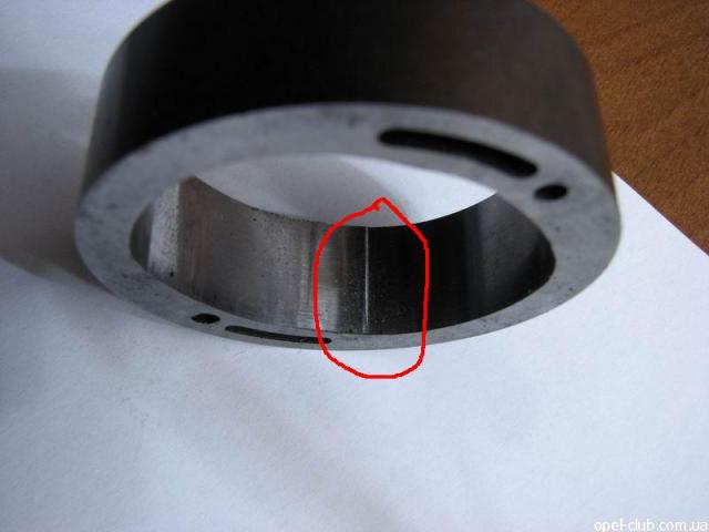

И так мой ремонт потерпел неудачу. Я ни как не смог открутить фланец крепления шкива от оси. Пришлось собирать назад. Из положительного я только убрал заусеницы с внешнего корпуса ротора наждачкой med_gallery_11744_1957_23844.jpg(убралось легко, пальцем горбик не чувствовался) и перевернуть лепестки ротора, т.к. на рабочей поверхности были видны следы износа.
