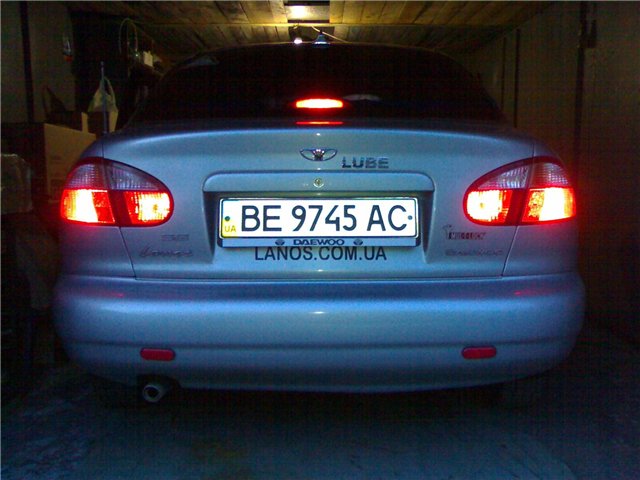

Я себе переделал так(бывший хозяин просто кинул провод со стопа на ЗПТФ,при этом ЗПТФ отключил от схемы и они не работали вообще),купил на авторынке 2-х выводной патрон (2шт)штатную проводку ЗПТФ восстановил,в патроны вставил лампы такие же как и в стоп-габаритах 5-21вт,5ти ватки протянув провод до стопа подключил к стопам,21вт так и осталось как в стоке ЗПТФ,к габаритам не подключал.
Вот нажат стоп.Видно что 5ти ватки светят в ЗПТФ слабее чем 21 в основном стопе.

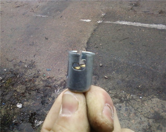

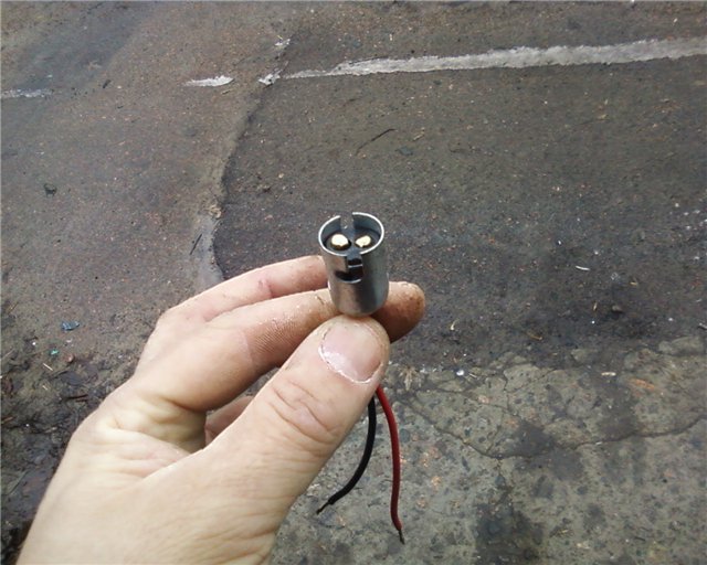

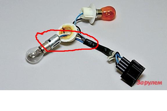

У нас на рынке свободно продаются 2х выводные цоколи,просто цоколи,не обязательно под какуюто машину,на фото обвел то что продают красным
,единственное прорези под усики лампы на одном уровне,а надо один выше-доработал надфилем как расположены усики обведено.
Ну и для общего развития типы ламп.

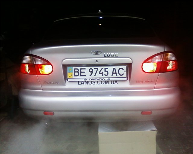

Вот был сегодня в гараже-один патрончик завалялсо
Ну и ПТФ+габариты,для сравнения с верхним фото где Стоп и допстоп в ЗПТФ.

Хм... Оч интересно, тоесть в теории можно заменить центральную часть которая с электродом на пружинке на двух контактную. Т.к. выдрать ее откудато проблематично то можно попытатся изготовить самостоятельно, делов то, вырезать кружок из фольгированого текстолита. Это гораздо проще колхоза который я планировал делать.
Товарищ Lube, спасибо за правильные фотки!!!
https://lanos.com.ua/topic/33945-dop-stop-v-tumanki-po-umnomu/page/3/#findComment-1118031
Конечно можно все сделать,и вынимается патрон без проблем,вот только конструкция бывает разная.И не забываем что лампа 21.5вт имеет усики на разном уровне=чтоб по другому не вставить лампу.
Змінено користувачем Lube
https://lanos.com.ua/topic/33945-dop-stop-v-tumanki-po-umnomu/page/3/#findComment-1118160
ну можно тогда усики подпилить немножко, я там делал.
Но конечно удобнее и надежнее вынуть серцевину и поставить 2-х контактную

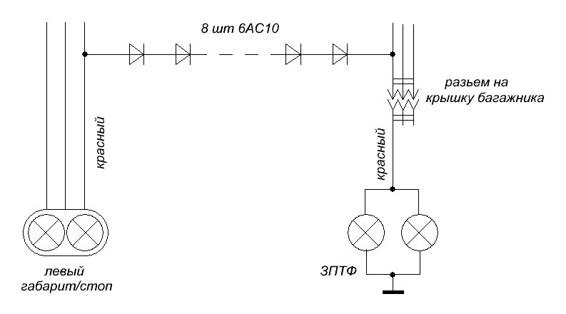

Вчера вечером на светофоре серебристый ланос поинтересовался у меня как я подключил свои ЗПТФ. Отправил его на наш форум. Сегодня зашел сам и удивился - почему то обсуждался в основном механический геморрой с заменой лампочек, патронов и т.д. По правильному, (ИМХО конечно :D), чисто электрическому пути пошел только
, но и он до конца тему не раскрыл, видно интереса не было. Между тем для снижения яркости ЗПТФ не зачем менять источник света, достаточно понизить напряжение на нем. И для этого не нужны высокотехнологичные приблуды типа ШИМ, достаточно включить цепочку из обычных кремниевых диодов. В общем у меня все как на этой схеме, только диодов - восемь.
Змінено користувачем cmk-elektrik
https://lanos.com.ua/topic/33945-dop-stop-v-tumanki-po-umnomu/page/3/#findComment-1530044
На практике это выглядит так
