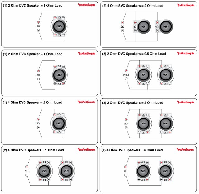

подскажите пожалуйста знающие люди как подключить двух катушечный фриерный саб роwer Acoustik KS-10-400 к двухканальному усю. подключать каждый канал к катушке или паралельно в мосту к каждой катушке?

Всё верно - подключай каждый канал к катушке, а на входе в усилитель на два канала нужно подать параллельно один и тот-же сигнал, либо в режим моно.

И гарантированно получишь через неделю сгоревший саб.
Если катушки 2+2 - подключать последовательно на мост, если 4+4 - подключать только одну, а лучше подумать о другом усилителе, способном играть на 2 Ома.
как это сделать, если с мафона две линейки выходят на усь. и как это катушки 2+2 ?

Вариантов накопал много, а жизнеспособных практически нет. Прикол то в том, что 2х канальник, да еще подозреваю из бюджетных, сможет мостом работать только на 4 Ома.

Недорогой для него не получится, во первых из-за комбинации катушек 4+4, во вторых довольно тяжелый дифф. Саб явно заточен под моноблок и нехилое давление.

Дешевле и лучше будет купить другую головку и какой нить 2х канальник, это обойдется баксов в 100-150 и действительно будет играть. А с этим сабом усилитель и за 300 баксов не подружится нормально.
