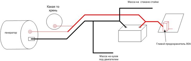

включаешь зажигание.... горит чек , акб ,масло.... через пару секунд чек гаснет...
заводишься....все должно погаснуть...
и дело не в повреждении проводов... а в обычном окислении массы...к примеру..
и если масса идущая на кузов под двигателем окислится, то масса вторая на стакане стойки не спасет.........и двиг не заведется.... (какая то хрень-это стартер :) )
нада шурудить генератор...я сам столкнулся с этой проблемой на прошлой неделе... симптомы теже самые были
