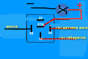

Ок если доберусь отпишу. Вот так надо будет сделать?:

Нет, катушка реле будет запитана через лампочку давления масла, не сработает.
Да и лампочка эта будет светиться в полнакала
Змінено користувачем cmk-elektrik
https://lanos.com.ua/topic/3347-diodnaya-podsvetka-ruchek-otkryvaniya-dverey/page/3/#findComment-1157465
В некоторых ланосах с модулями ДЛР ( дневные ходовые огни) наличие заведенного двига определяется этой лампочкой. Сам датчик релюху потянет, он контактного типа на размыкание. но не думаю, что его нужно так нагружать.

Блин, пришлось всю тему перечитать чтоб понять чего ты хочешь. Речь идет о том чтобы светодиоды горели при выключенном двигателе и включенных габаритах и гасли при заводке двигателя? Так там тогда и реле не нужно! Плюс берешь от габаритов, минус сажаешь на провод датчика давления масла. И все.
Я то думал речь идет о плавном затухании, там без транзисторов не обойтись.

Датчик то релюху потянет, но в данной схеме обмотка реле будет включена последовательно с нитью накала лампы давления масла - тока для сработки реле не хватит. Да и реле там нафиг не надо.
