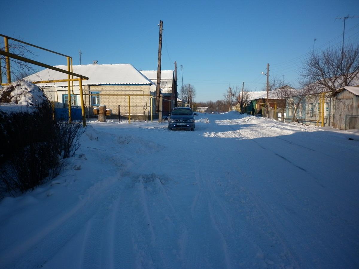

Вот сфоткал наконец, как светят огни днём.
Конечно не очень заметно, но на первое время пойдёт. А вообще ближе к лету буду переделывать огни, т.к. в солнечную погоду их и с 50 метров не будет видно, а должно быть видно хотя бы минимум за 100 метров от машины.
Ну в общем девайсик получился неплохой, но придётся доработать (добавить диодов), или же делать новые ДХО - более яркие. Я скорее всего буду делать новые ДХО уже весной, так что отчёт выложу, как что нибудь получится. Но если буду делать- то делать так, чтобы светили намного ярче, а ночью прям чтобы слепили, тогда днём свет будет как раз то что нужно.
Нужно и ярче, и площадь побольше.
Правила ЕЭК ООН № 48 определяют параметры внешних дневных ходовых огней, которыми будут оснащать (согласно правилу ЕЭК ООН № 87 с 2011 года) все новые автомобили. Согласно правилам излучатели дневных огней должны занимать площадь от 25 см² до 200 см² и излучать свет силой от 400 до 1200 кд (в России до 800 кд)
