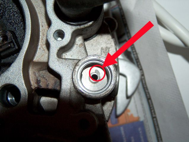

Купил рем комплект к редуктору. Нашлась причина перелива и незакрытия газовой магистрали
Какое то дерьмо попало между отверстием магистрали и цылиндром электроклапана, похоже на кусок политилена, капрона. Как оно туда попало?!
