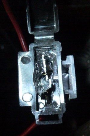

Расплавился пред. ППТФ...после установки прикуривателя сподсветкой
Народ, знаю, не мало написано про то, почему пропадает свет в ПТФ, но прошу уделить внимание моему случаю.
Пропал свет сегодня (уже вчера) вечером в движении по освещенным улицам Киева и по этому я и не заметил, когда именно это произошло, что бы попытаться искать связь с какими-то своими действиями (ну там включение/выключение чего-то)...если это существенно конечно.
Дома, естественно, сразу к предохранителю - там %опа...не просто перегорел а и подрасплавился нехило...лапки так и остались сидеть, а прозрачный пластик я С ТРУДОМ высвободил (надеялся, что целиком достану пред, но фиг).
Вот:
Понять бы, в чем причина.

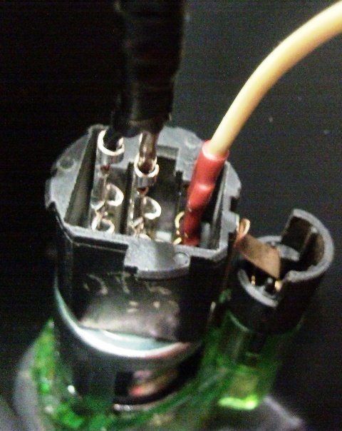

Перед этим, днем, установил прикуриватель с подсветкой от ВАЗика. Не 10точный...каких-то вроде более поздних моделей...не суть. Такой:
Установил, как в этой темке - (хотя мой точно такой же, но в нескольких магазинах мне говорили, что это не 10точный. А 10точный я на днях покупал, так там по отдельности + иминус на прикуриватель и + и минус на лампочку, но я по глупости отломал лампочку от самого кольца :-|:wall: ) рассказали, запитал лампочку от подсветки пепельницы.
Работает он странно! Кроме того, как он ДОЛЖЕН работать (ну типа тупо светиться ободок, когда вкл. габариты), имеет такой прикол - при выключенных габаритах если включить прикуриватель (нажать) - загорается ободок (ну так может и у всех работает), но и при этом ТУСКЛО загорается походу вся цепь с габаритами (приборка, климат и всё, что вкл. с габаритами), наружные габаритные лампочки так же ТУСКЛО включаются при этом. При таком подключении прикуриватель отрабатывает свой цыкл нагревания раза...да даже не знаю...раз в 5-6 дольше, чем при обычном подключении (без подсветки) и ВСЁ-РАВНО не нагревается до красна, даже намека на покраснение нет, еле подкурил (но подкурил правда с трудом). Это чего за фигня? Это как побороть?

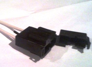

После установки ПТФ на свой автомобиль я почти
год мучился с предохранителем. Менял на более мощные и т.д.
Потом случилось то же что и у Вас - он расплавился.
Знакомый электрик переделал на другой - типа как в старой быт технике.
В корпусе (пластмассовый или эбонитовый) стоит стеклянный пред.Если
заинтересует сфотаю.
На лампочке пепельницы подсоединил диоды освещения салона - все нормально,
никакой из предохранителей пока не перегорел. Может все - таки что-то не правильно сделали с прикуривателем
и оно не связано с предом ПТФ.
https://lanos.com.ua/topic/32406-rasplavilsya-pred-pptfposle-ustanovki-prikurivatelya-spodsvetkoy/#findComment-719035
Если не затруднит, сделайте, плз! Лишним не будет :beer: .

Беда в прикуривателе, однозначно! Когда ты его нажимаешь он подпитывает цепь габаритов, т.е. соединяется +прикуривателя с габаритами. Разбирай и смотри что в нём закоротило, или верни туда где покупал
https://lanos.com.ua/topic/32406-rasplavilsya-pred-pptfposle-ustanovki-prikurivatelya-spodsvetkoy/#findComment-719066
Я не могу понять, как такое может быть, если + к лампочке взял от подсветки пепелки <_< ..ну допустим (я не очень силен в этом)... а может это каким-то образом вылезть боком предохранителю ПТФ?

Никак не может. Вчера долго был на работе, не успел сделать то что обещал.
Только вот сейчас сделал фоты, малой придет со школы перекинет на комп и вечером
скину.
https://lanos.com.ua/topic/32406-rasplavilsya-pred-pptfposle-ustanovki-prikurivatelya-spodsvetkoy/#findComment-719625
1,1 тис   23
Вот такой предохранитель.

Для ППТФ просто купил новую посадочную для клемм предохранителя хрень
и не вытаскивая из нее родные клемки - соединил контакты со старыми клеммами старого клемника. Это плохо с точки зрения лишних соединений, сопротивлений и т.п.? Уже под ночь не охота было долго ковыряться. Если это плохо - обещаю переделать! :cg:
С прикуривателем теперь всё ОК! Поменял крайние контакты местами. Средний не трогал. Единственное, что теперь оно выглядит так, как на фотке, что я раньше показывал:
...а до этого (когда проблема существовала) было наоборот. Видимо я при первой установке потом их местами поменял случайно и забыл...или же не заметил - ну раз случайно)).
Теперь всё хорошо - габариты более не реагируют никак на включение прикуривателя, прикуриватель греется с нормальной скоростью и как положено - до красна!
