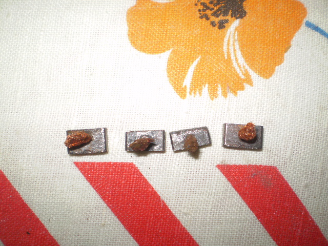

Отвечаю сам на свой воопрос (нашол причину). Но прежде : если стартер начинает очень тяжко крутить а порой тока клацает втягивающие или вообще глухо, но приборка горит (Щётки). Выкладую фото виновника моих мучений.
Замена ,цена вопроса : щётки 38 грн. + руки круком от снятия и обратной установки стартера. Зато щас звук стартера как у дорогой иномарки )))
