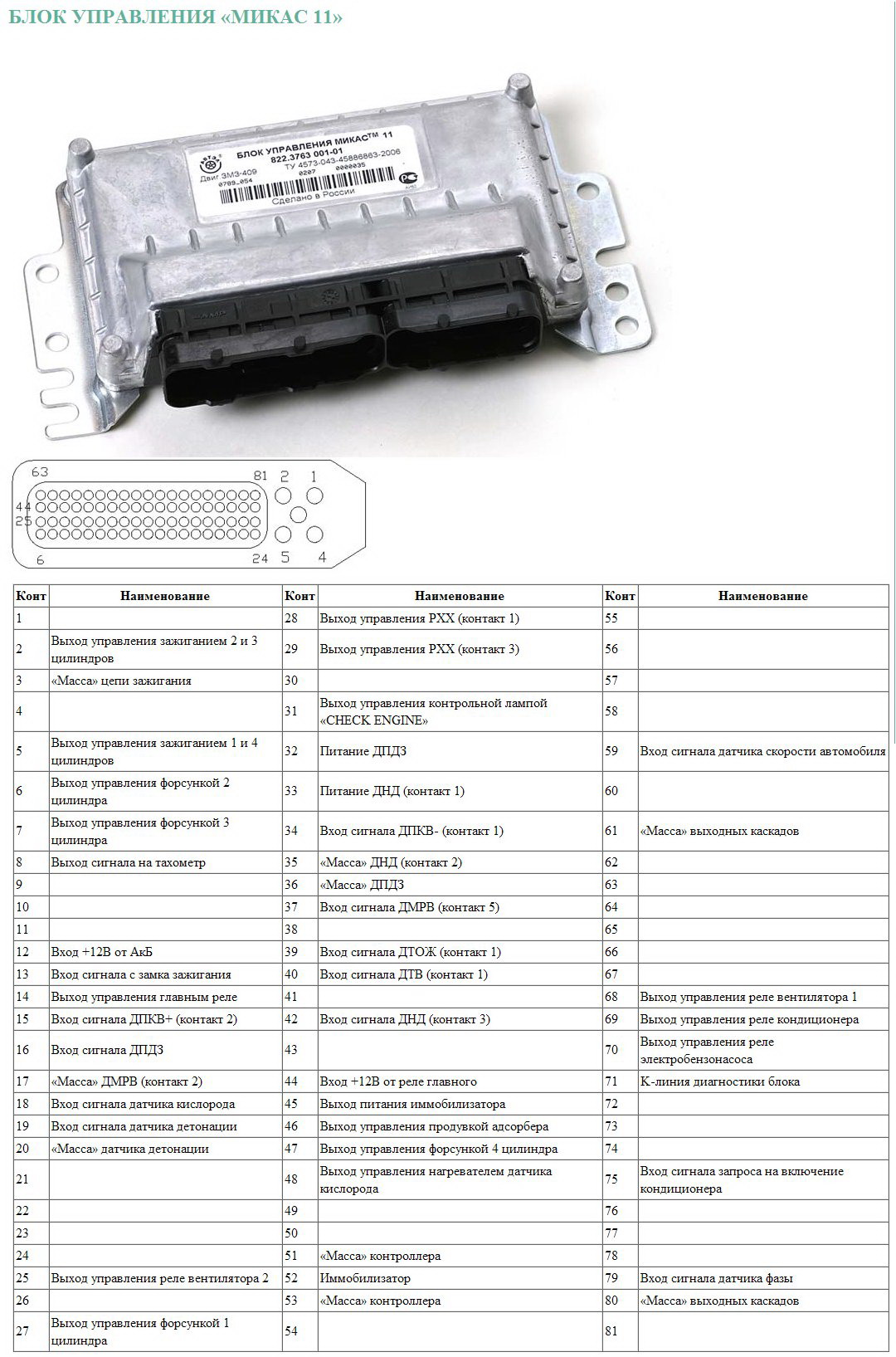

а как посчитать!и найти эту 8ю дорожку??

ну в верху написано нужно подключать к 8 дорожке!а как её высчитать или к какому проводу подключать(цвет)??

Это не дорожка а вывод на разъеме ЭБУ, там на колодке номера написаны. Вот к этому проводу и нужно подцепить провод выхода на тах.

К вопросу где найти 8й вывод.
https://lanos.com.ua/topic/31242-stavim-tahometr-na-lanos-14/#findComment-928500
