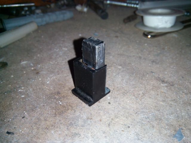

Сегодня наконец доделал подогрев,  фоток увы не делал, ибо как обычно начал засветло, а закончил с фонариком на лбу.  За место самодельного медного штыря прикрутил совковую щетку в текстолитовом корпусе(пока одну прикручивал треснула, поставил другую ). Помазал графитовой смазкой,  ходит руль плавно, не шуршит ни чего, прогревается руль за 2 мин.  на стоячей заведённой машине, из-за толстого корпуса щётки прийдётся подрезать кожух ещё, но это фигня, главное работает.

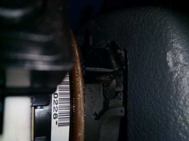

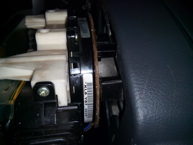

Сегодня подрезал кожух и сделал пару фоток.
Совковая щётка которая треснула, пришлось подтачивать, ибо по высоте упиралась прям в кольцо.
Это фотки уже прикреплённой щётки к рулю, взял быстромонтажку диаметром 10 мм, обрезал нужной длины (шляпа осталась с верху) просверлил в корпусе щётки отверстие вставил болт, с обратной стороны через шайбу зажал (на третей фотке видно как положил кусочек резинки, т.к. в месте крепления щётки руль не плоский) на торчащий конец болта накинул провод с клеммой и присоеденил к подогреву руля.
Сегодня опять проверял, работает хорошо, и не слышно как щётка шуршит по кольцу.
