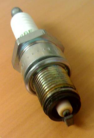

Был я вчера у газовщиков. Крутили, крутили - нет стабильности.
Потом заглушили двигатель и выкрутили свечу. Мля... Они все черные.
Свечи NGK, прошли аж 4 тысячи. Почти 3 из них по трассе 110-140 км/ч. Судя по всему - перегрелись.

-=ash=-"Это их почти нармальный цвет. Ври перегреве пробивает газы из металлической гайки и на керамике образовуется коричневое кольцо. На фото его нет.
Хоть золотые свечи ставь... если смесь-говно ... ни одна свеча долго не проходит.
Смотри другие посты по необходимым действиям.
