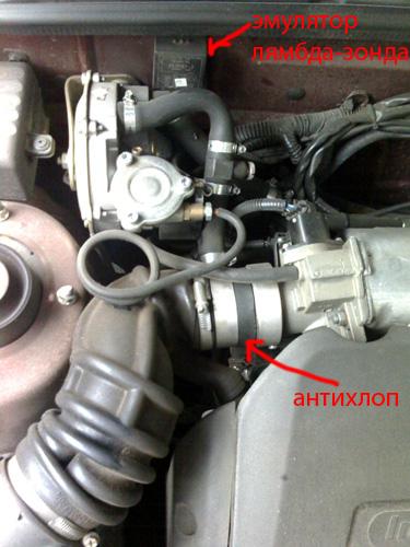

Не поленился и пошел сфотографировал свою установку.
Антихлоп стоит возле впускного коллектора.
Эмулятор лямбда-зонда стоит.
Тем не менее хлопки при включении зажигания если глушишься не на бензине есть (стараюсь глушится на бензине), в пробках на холостых на газу чек исправно мигает. Даешь газку и секунд через 10 чек тухнет.
Газовщики сказали "так и должно буты" :)
