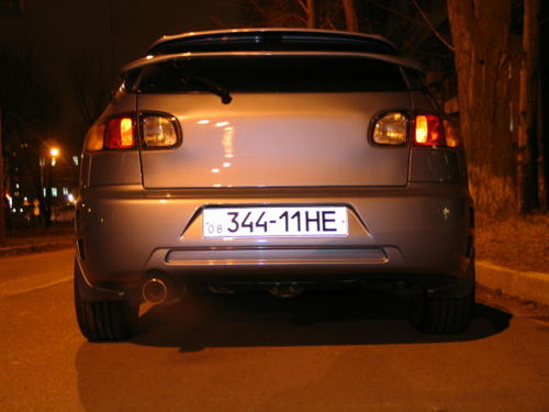

еще фото
https://lanos.com.ua/topic/30920-zavarit-kryshku-bagazhnika-na-hetchbeke/page/2/#findComment-755029
симпотно, переделанный спортовский обвес...
https://lanos.com.ua/topic/30920-zavarit-kryshku-bagazhnika-na-hetchbeke/page/2/#findComment-756391
еще фото
Задний бампер супер! :yes:
Кто делал? :energy:
