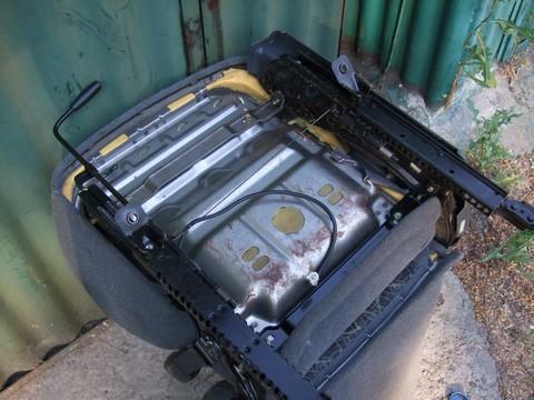

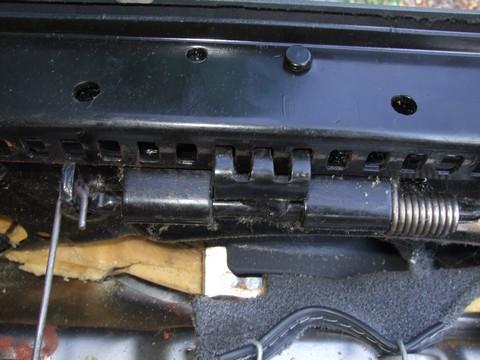

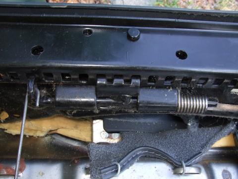

Тоже столкнулся с проблемой люфта в салазках. Механизм следующий - с каждой стороны гребенка с 3-мя зубами, которые через тягу рычагом оттягиваются и входит-выходить из салазок. Справа (со стороны рычага) гребенка приварена к рычагу, левая соединяется с рычагом проволочной тягой (видно на фото - проходит поперек сидушки)
У меня люфтила больше левая салазка из-за выработки в отверстиях салазок и зубьях гребенки (выработку видно по фото), но гребенка до конца не входила в салазки из-за того, что проволочная тяга была загнута не в том месте (или специально было сделано, чтоб увеличить ресурс). Т.е. рабочая длинна тяги была меньше чем надо.
В итоге просто плоскогубцами пере-загнул крючок, длинна стала на пару миллиметров больше, гребенка начала до конца входить в салазку.
Люфт полностью не пропал, но раза в 3 стал меньше.
Как определить, поможет вам этот способ или нет - до всех манипуляций проволочная тяга была натянута, после - появился поперечный люфт в пару миллиметров. Запускаем руку под сидушку, нащупываем тягу и проверяем натяжку. Если натянута, то способ должен помочь.
