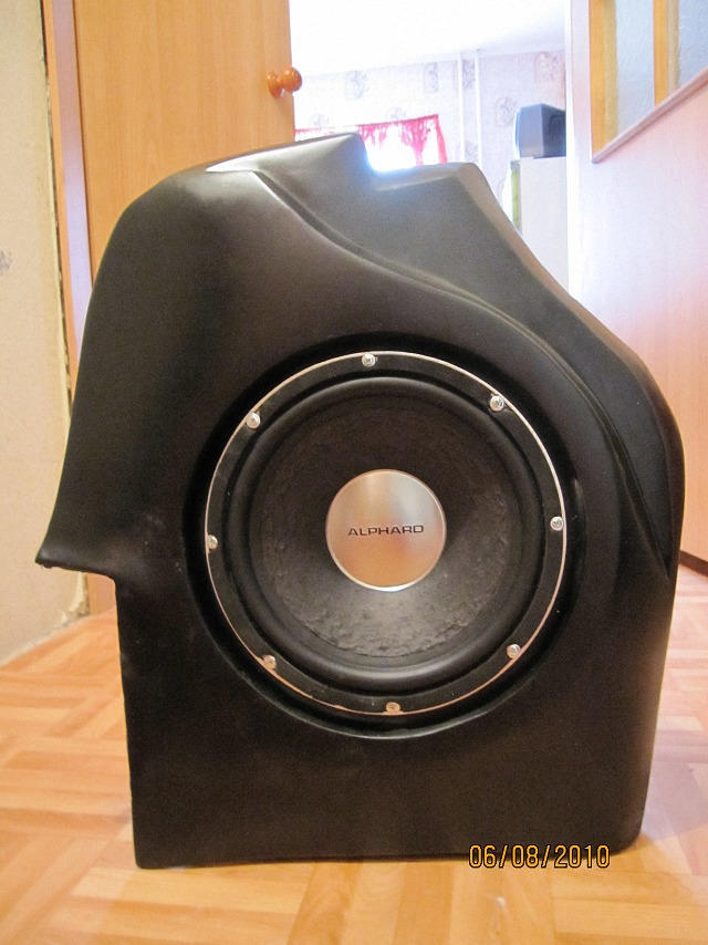

вирішив показать своє створіня.
сайтом пользуюсь в перше, писать не люблю так-шо строго не судіть.
Сам занімаюсь музико, люблю качество в музиці, і вирішив поставить саб для обєму перепробував різні саби(закриті,фазоінверторні,бомпас)все цілком влаштовувало ну займало багато місця в багажніка(в кого єсть сабвуфєр той пойме:)).

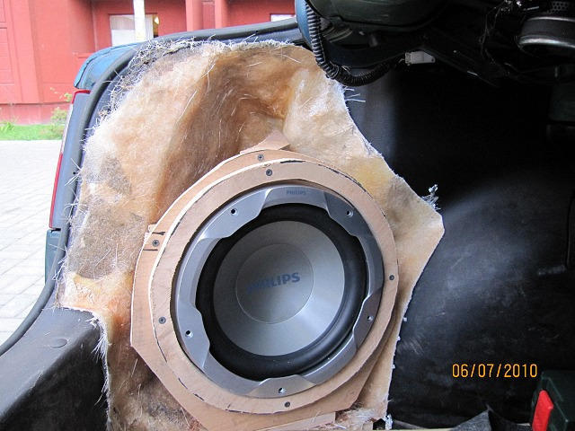

Тоді я вирішив зробити сам саб (стелс в гермитичном корпус),

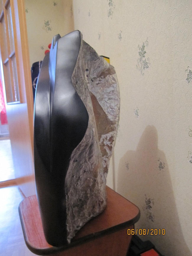

1-зробив стенку саба в крилі в багажніка з стєклопластика
2 потім зробив кріпленя для динаміка з фанери 15мм
передню частину саба за клеїв стєклопластиком
обєм 24 літри демфірував дало ще 6 л общий=30л;дінамік Alphard 10" 800ват пик. усітєль BM 222, голова Alpina 9880.
саб.дінам пробував різні: JBL, Helix, BM,........ поставив Alphard цілком влаштовує і ціна в 3 рази менше навіщо платить більше :)

обєм 24 літри демфірував дало ще 6 л общий=30л. Круто ты проффесионально этим занимаешся, легко из 26 ( тоже вопрос интересный, откуда такой объем в невидимке?)литров 30 легким движением руки сделал. Прямо фокусник какой то. И вот исходя из этого вопрос - и что тебя звучание десятидюймового динамика в маленькой пластмассовой коробочке тебя устраивает?

Молочага, тоже такое хочу!!!Надоело боротся с местом в багажнике!!
Не хочеш за денежку есчё такой зделать?
Кстати, а как ты его закрепил?

Свое цели я достиг,создал приятный обёмный звук с глубоким басом, для себя в полне хватает.( так гупает что кишки выварачивает)
По поводу откуда взял з 24л 30л за счёт демпфирования, податливости корпуса увеличиваеться на 25%(практически проверяно,розказуют что 50% врут) таким способом можна обмануть динамик и.т.д....
Сам занимаюсь музыкой 3 года(комплектую и продаю,иногда занимаюсь установкой),профессионально занимаюсь или нет это зависит от количества лаве клиента сам понимаеш с гамна пулю не слепи.
Если что-то нужно обращайся :)

Думал продать,сейчас занимаюсь розработкуй матрицы для серийного произвоцтва(ну думаю стоет или нет )
Видел в сети как матрицы делают для подобных целей. Короче оклеивается внутренняя облицовка проклеиваются боковые стенки и заливается все это строительным гипсом, вот он после высыхания и есть эта матрица. а по ней уже несложно из стекловолокна с тканью новые боксы делать.
