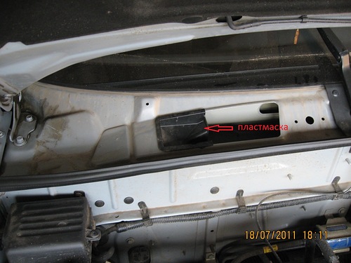

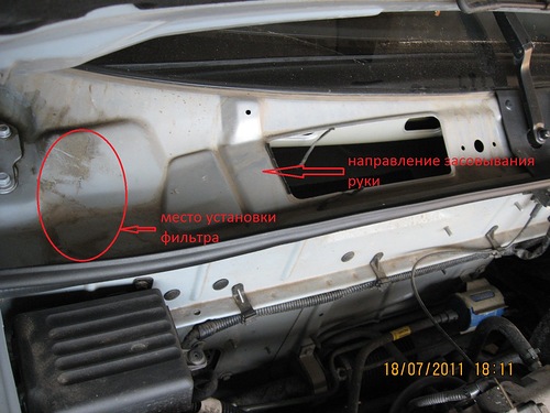

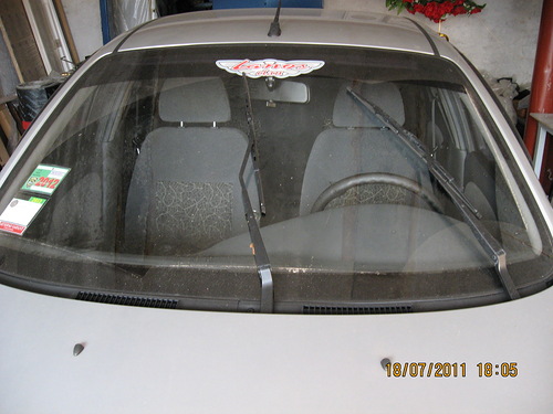

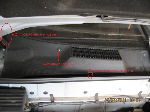

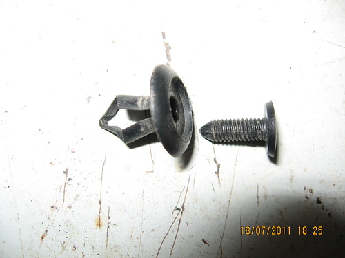

Решил описать замену фильтра салона(может кому пригодится),т.к. когда менял первый раз намучился,не знаешь куда совать руку,где вообще находится место установки ну и т.д.,а второй раз замена заняла 15 мин.Итак устанавливаем дворники на середине лобового стекла,для этого переводим ключ зажигания в положение "ON",включаем дворники и когда они переместятся в нужное положение переводим ключ в положение "ACC",дворники остановятся в нужном нам положении0_71991_8fe94958_L.jpg.Далее открываем капот,нам нужно снять левую решётку воздухопритока.Для этого откручиваем саморезы крепления(вроде три шт.,если память не изменяет),вытаскиваем пистоны или клипсы не знаю как правильно и снимаем решётку0_71999_cbaf7fe6_L.jpg.Вот так выглядит саморез и пистон0_71996_4434cc1a_L.jpgПосле снятия решётки нужно снять ещё одну пластмасску(не знаю даже как её назвать)0_71993_cd974a66_L.jpgДалее засовываем руку по направлению стрелки и нащупываем место установки фильтра,так сказать для ознакомления,чтоб знать в каком положении нужно будет устанавливать фильтр0_7199a_27421309_L.jpg.Предупреждаю что руку нужно засовывать далеко и не в удобной позе:D,рука должна быть не толстой,а то не пролезет.После того как сходили в разведку берём фильтр и ставим его на место,ставить нужно перемычкой вверх,для того чтоб можно было за что его вытянуть для замены(это фильтр старый и перемычка оборвалась)0_7199b_329eac8f_L.jpg

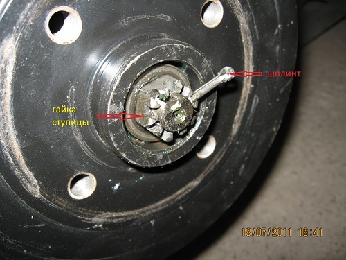

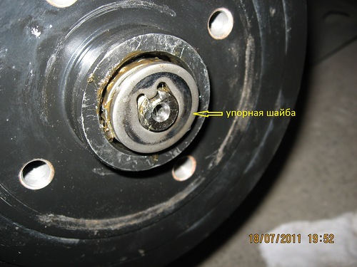

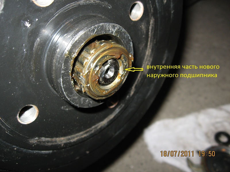

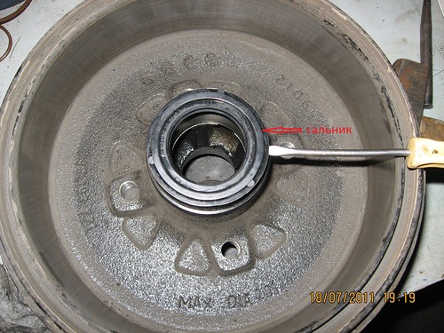

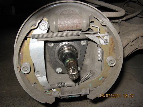

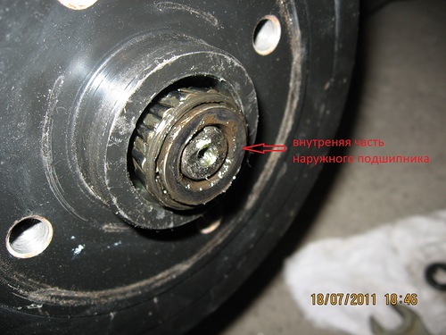

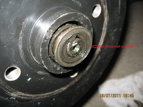

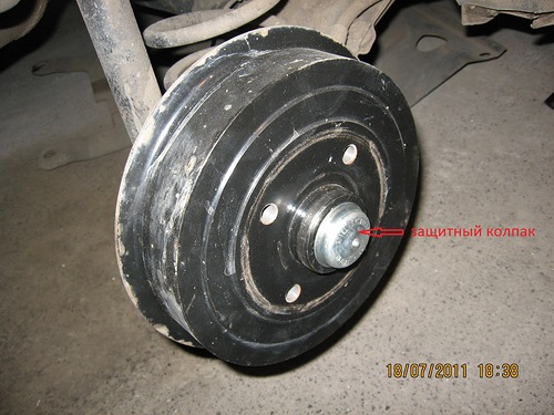

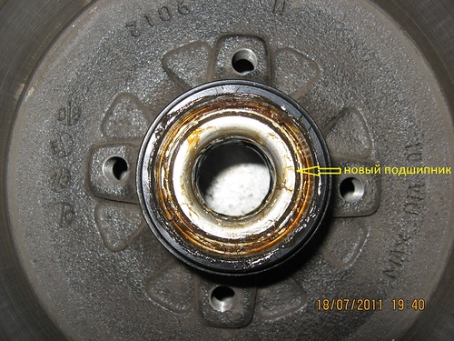

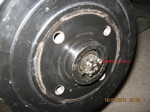

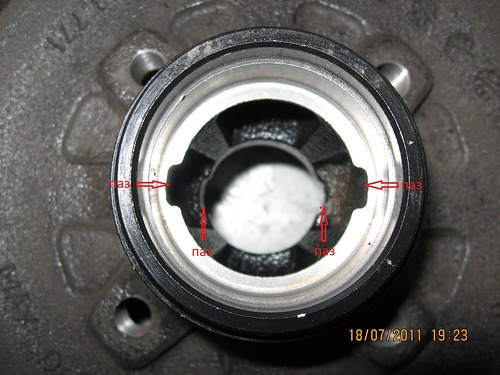

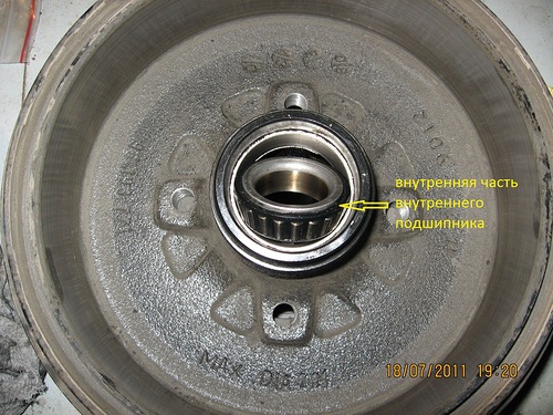

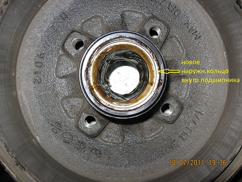

Как писалось выше при ТО-2 обнаружил увеличенный люфт задн.колеса,регулировка подшипника задн.ступицы ничего не дала,поэтому принял решение заменить подшипник(пробег 21945 км.),чтоб не ломать голову какой(внутренний или наружный) заменил оба.Купил подшипники KOYO,JAPAN,фоток нет-забыл сделать,но на одной из фоток название видно.Итак начнёмс,снимаем колесо,снимаем защитн.колпак0_719ac_8e7a7616_L.jpg,разгибаем шплинт0_719ad_e4b67823_L.jpg,вытаскиваем шплинт и откручиваем гайку ступицы0_719ae_5b6a48d_L.jpg,снимаем упорную шайбу0_719af_3486beba_L.jpg,вынимаем внутреннюю часть наружного подшипника0_719b0_3b7bd604_L.jpg и снимаем барабан(забыл сказать,машину на ручник не ставить,а то не снимите барабан)0_719b1_5155013b_L.jpg.Далее отвёрткой извлекаем сальник0_719b2_276d7f7d_L.jpg,вынимаем внутр.часть внутр.подшипника0_719b3_91b08cd1_L.jpg.Затем через пазы в ступице0_719b9_a28b407a_L.jpg молотком и наставочкой выбиваем наружные кольца внутр.и наружн.подшипников.Удаляем старую смазку,наносим новую(я использовал Литол-24) на внутр.полость ступицы и на цапфу(это ось на которую будем одевать барабан).Запрессовываем с помощью оправок наружн.кольца внутр. и наружн.подшипника0_719bb_cc74ec19_L.jpg.Смазываем Литолом-24 внутри наружн.кольца,наносим смазку на внутр.подшипник и устанавливаем его на место0_719b6_e9851fd8_L.jpg.Затем запрессовываем сальник и устанавливаем барабан назад на цапфу.Смазываем внутр.часть наружн.подшипника и устанавливаем его на место0_719b7_4929b67e_XL.jpg,одеваем упорную шайбу0_719b8_b9d57d16_L.jpg,накручиваем гайку,устанавливаем колесо и с помощью динамомтрич.ключа затягиваем гайку с усилием 20Нм,прокручиваем колесо для самоустановки подшипников,отварачиваем гайку на пол-оборота и обратно затягиваем с усилием 1Нм.Вставляем шплинт(если прорезь на гайке не совпала с отверстием на цапфе,то гайку нужно отпустить),загибаем концы шплинта.Закладываем немного смазки в защитн.колпак и устанавливаем его на место.Усё подшипники заменили:yahoo:.Старый наружный подшипник таки имел увеличенный люфт,по сравнению с новым.После замены люфт уменьшился,значить замена произведена не даром.
Поставил качественй, дорогой подшипник, а на смазке съэкономил? Почему-то в двиг отечественое масло не льёшь, а в подщипник заложить продукцию АЗМОЛа (или чего-то там) получается можно? На более качественой смазке, подшипник проходит дольше. :wink:
Покатешься пару тыков- проверь люфт. Возможно, полсе притирки, нужно будит подтянуть.
P.S. БЖ один из лучших, к сожалению нет возможности голосовать за несколько бортовиков. Удачи и всего наилучшего в дальнейшем. :bratuha:

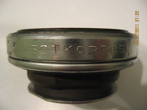

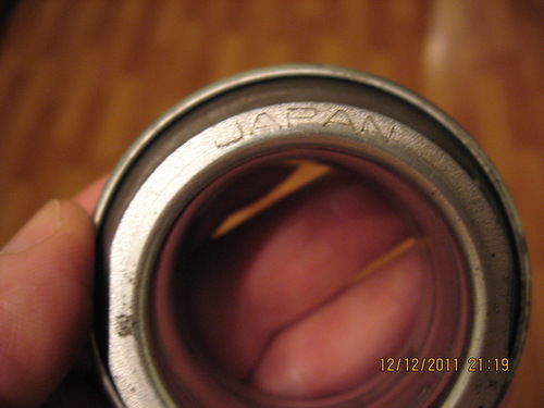

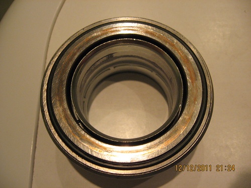

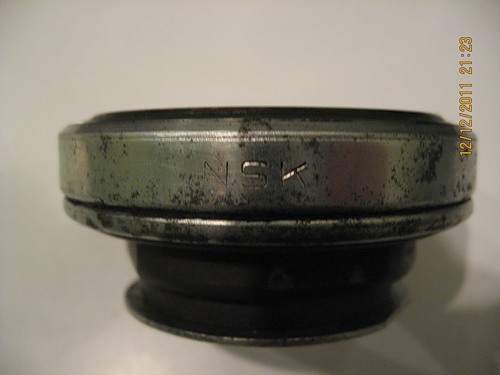

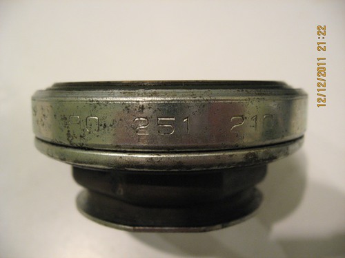

Сегодня забрал машинку с СТО(меняли выжимной),всё таки причина была в нём.Вот он красавец 0_71c16_9431e46f_L.jpg0_71c12_1eaae490_L.jpg0_71c13_4f5610e_-1-L.jpg0_71c14_5892ba8f_-1-L.jpg0_71c15_903fac53_-1-L.jpg.Мастер сказал,что если это японец,то он папа римский:D.Вот такие качественные запчасти идут на конвеер>:-[.Шелест пропал,сцепление выжимается тихо,посмотрим сколько пройдёт новый.А-а-а блин забыл глянуть пробег после замены:wall:.Завтра пойду гляну,а то забуду.

Сегодня сходил в гараж,глянул пробег.Итак замена выжимного произошла не 23550км(маловато будет:verysad:).Очень надеюсь,что этот подшипник будет работать на совесть,заодно и узнаю какими запчастями (по качеству) торгует skuterman.
