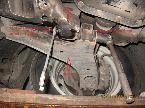

Теперь процесс установки нижней распорки(здесь уже будет немножко сложней).Нужна яма,рожковые ключи на 17,22;трещётка с головкой на 17-для снятия защиты ДВС,22-для откручивания болта рычага,монтировка.Снимаем защиту ДВС.Откручиваем болт крепления левого рычага0_7004a_800a385c_L.jpg,почему болт,а не гайку-потому что мне было так удобней,к гайке не удобно подлезть ключём.Перед откручиванием я побрызгал резьбу болта WD-40,чтоб легче откручивать.Для откручивания болта надо приложить довольно таки приличное усилие:strong:.Выкручиваем болт не полностью,я выкручивал до тех пор пока гайка не закрыла резьбу0_7004b_b5dd84e9_L.jpg.Откручиваем болт правого рычага.Далее вставляем монтировку между кузовом и рычагом0_7004c_8edb7b15_L.jpg и отодвигаем рычаг от кузова до появления зазора0_7004d_5f89b3ad_L.jpg.Проделываем тоже с правым рычагом.Раскручиваем распорку на две части.Надеваем на болт левого рычага одну часть с заранее вкрученной регулир.шпилькой на пару витков0_7004e_1997b3b0_L.jpg.Заводим вторую часть распорки над глушителем на правую сторону(на болт не одеваем).0_7004f_71de9a4e_L.jpg.Совмещаем обе части и вкручиваем шпильку0_70050_fd7da00e_L.jpg.По мере вкручивания шпильки правое ухо распорки должно совместиться с болтом правого рычага.Как только ухо совместилось одеваем его на болт прав.рычага.Распорку устанавливаем между шайбой сайлент-блока и кузовом0_70052_9f9f2241_L.jpg.Затем убеждаемся что распорка села в пазы полностью(визуально) и закручиваем болты рычагов.0_70055_85f52c2d_L.jpg.Теперь берём динамометр.ключ и с усилием не более 10Нм скручиваем шпилькой обе части(здесь уже скручиваем,а не разжимаем)0_70056_54896595_L.jpg.Теперь осталось законтрить гайки0_70057_ac215eb1_L.jpg.Всё-распорка установлена.По поводу улучшения управляемости пока не могу что-то сказать,ещё не испытывал,но один плюс уже заметил:при езде по гаражной дорожке раньше машину качало из стороны в сторону,т.к.дорога не очень(я ездил на первой передаче),теперь не качает- еду на второй:yahoo:.

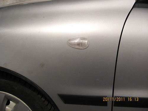

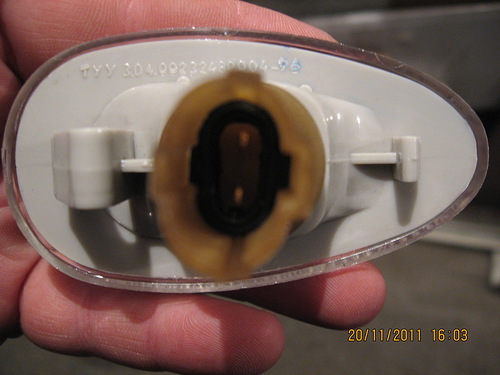

Сегодня наконец-то приобрёл себе белые повторители поворотов 0_70070_df4513d_L.jpg0_70071_ed0d17db_L.jpg0_70072_f0731721_L.jpg,сорри машинка немножко грязновата:oops:.Почему наконец-то,потому что была у меня эпопея с тюнингом повторителей(всё нет времени описать,но обязательно опишу,там есть что почерпнуть).Повторители made in Украина по 29грн./шт.Выбирал между этими и дымчатыми польскими путём прикладывания по очереди.Дымчатые как-то слишком темноваты,поэтому взял белые.Лампочка внутри была белая:wacko:,во прикол белый поворотник и белая лампочка,это только наши могли додуматься:D.Хорошо в гараже были на запас оранжевые,их я и вставил.Теперь мы немножко тюнюньгутыеbd.gif

да я тоже выбирал между белыми и дымчатыми и белые мне показалось меньше выделяются на серебре, а вот качество я купил хорошее, с обратной стороны от оригинала не отличиш, но за 55грн, а то что ты купил я тоже держал в руках, у меня аж глаз от нервного тика начал подергиваца :blink: гавно полное, особено исполнение контактов... похоже было на подделку китайской подделки... надеюсь с ними у тебя проблем не будет
https://lanos.com.ua/topic/29335-bortovoy-zhurnal-francyz/page/8/#findComment-1077867
shep,это не китай,на стёклышке надпись на английском"сделано в Украине"(надпись литая,не маркером:joking:) и ещё какие-то цифры.По поводу контактов-всю контактную часть я оставил родную,просто поменял лампочки на оранжевые.Если тебя смущает цена,то у нас посёлок не большой и спрос на такого рода запчасти не очень,так что я думая это просто старый завоз,отсюда и цена такая.

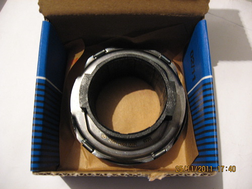

Вчера забрал выжимной подшипник,купленный у Skuterman,готовлюсь к замене0_70666_76ea9139_L.jpg0_70665_86b873fa_L.jpg0_70667_c802edb4_L.jpg.

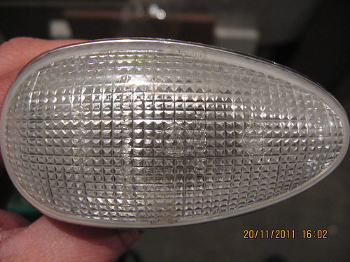

Решил описать свою эпопею по тюнингу повторителей поворота,с грустным концом:verysad:Итак дело было весной,решил я заменить оранжевые повторители на белые или дымчатые,походив по базару дымчатых не нашёл,посему купил белые0_70838_cfec4a50_M.jpg0_70839_89e0aeb9_M.jpg по 25 грн./шт.,Китай естественно.Приехав с базара сразу начал установку,руки то чешутся:D.Для того чтобы извлечь повторитель сдвигаем его в сторону двери,а под другую сторону повторителя вставляем подкладочку0_70840_d49c8517_M.jpg,я использовал шпателёк,который остался после тонировки,и отводим повторитель от крыла0_7083a_23258722_M.jpg.Сняв повторитель решил сравнить старый с новым,я конечно подозревал что разница будет,но чтоб настолько:wacko:,по корпусу претензий не было,а вот по уплотн.резинке да0_70841_7260f5c8_M.jpg,она оказалась в 2 раза тоньше(чёрная со старого,белая с нового),0_70842_c855f0f_M.jpg.Исходя из увиденного решил от китайского использовать только сам корпус со стеклом,а всё остальное от старого.Устанавливаем повторитель на место,сначала вставляем правую сторону повторителя0_7083d_18bfea84_M.jpg,а затем защёлкиваем левую0_7083e_d51e4de6_M.jpg.Продолжение следует,надо идти с ребёнком гулять.

Bazart,если Вы не против давайте перейдём на ТЫ,я думаю нам так легче будет общаться:wink:.Я эти повторители так и не установил,не успел дописать,сейчас продолжу.С лампочек я тоже офигел,поэтому купил другие,которые использовал в повторителях которые стоят сейчас(в них были белые лампочки,в белых повторителях белые лампочки:lol:)

Продолжение эпопеи с повторителями.Установил повторитель,посмотрел-посмотрел,что-то не очень он мне понравился,как-то не красиво он смотрится на машине,слишком светлый:hmmm:.Принял решение произвести доработку,перекрасить корпус.Для эксперимента выбрал два цвета-чёрный и серебро(в цвет кузова,остался баллончик после подкраски бампера).Красил одновременно два повторителя в разные цвета,чтобы можно было сравнить.Засунул повторители в коробок с феном,чтобы разогреть клей0_70843_63ef3065_L.jpg.Разогрев клей разъединил повторители на две части0_70844_26ba6f6b_L.jpg.Затем покрасил один чёрным,второй серебром0_70845_6a317d14_L.jpg.Далее приложил стёклышко,чтобы глянуть что получается-серебро0_70846_fdd73983_L.jpg,чёрный-0_70847_6a62f05b_L.jpg.Опять приложил к машине,что-то мне опять ничё не понравилось.Так думаем дальше:hmmm:,подумав решил попробывать сверху на черный нанести серебро,чтоб сделать чуть-чуть темнее0_70848_c641a50_L.jpg.Во теперь меня устроил цвет,по образу и подобию сделал второй повторитель.Теперь нужно соединить стекло с корпусом,т.к. до разборки они были на клею,а не на герметике,повторно собрать решил тоже склеиванием(о чём позже пожалел).Для склеивания выбрал вот такой клей0_7084b_9ee0d9c0_L.jpg.Подготовил склеиваемые детали и склеил,вроде всё получилось хорошо.Установку отложил на следующий день,думаю пускай хорошо склеится,да и времени в тот день на установку не было.На следующий день лечу в гараж,руки чешутся,в одном месте свербыть,бегом- бегом ставить повторители.Прихожу,нахожу,беру и чё я вижу0_7084c_68bc5f63_L.jpg,мать моя женщина,а что это такое и где мои повторители:shock:.Грёбаный экибастус,пары клея разъели пластмас. стёклышко:wall:Вся работа на смарку.Этот супер-пупер момент не подходит для таких дел,хотя на упаковке написано,что подходит для пластика.:think:.Ось така фигня малята,повторители я эти конечно не поставил,но опыт приобрёл,пусть и с отрицательным результатом.

Попробуй вынуть из повторителя лампочку и через отверстие протереть стёклышко чистой сухой тряпочкой, используя пинцет. У меня тоже были такие пары клея на пластике, когда склеил деталь и положил в пакет. После высыхания просто протёр деталь от белого налёта паров и всё. Паров не стало.
https://lanos.com.ua/topic/29335-bortovoy-zhurnal-francyz/page/8/#findComment-1084338
serg_krat,спасибо за совет,но я уже пробывал и сухой и смоченной спиртом,ничего не помогло:shecry:
