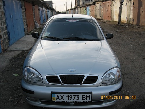

Да-а давненько я ничего не писал.В начале апреля сменил зимнюю резину,вместе с дисками,на летнюю.0_5b994_d626e382_L.jpgЗимняя резина помыта и отправлена на хранение в погреб.Установил клубные номерные рамки и наклеил наклейки которые мне выдали после вступления в члены клуба0_5b993_779919f8_L.jpg0_5b995_215606fd_L.jpg.А эта наклейка специально для заправщиков0_5b996_3867980c_L.jpg.По совету товарища Martina переделал крепление колпаков бандажами,раньше я просто повязывал бандажи сверху.Теперь выглядит так0_5b99b_5c602c12_L.jpgКрепил двумя бандажами каждый колпак.

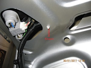

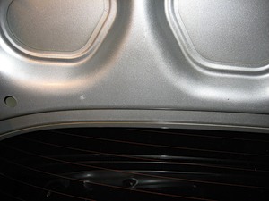

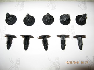

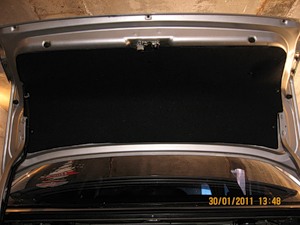

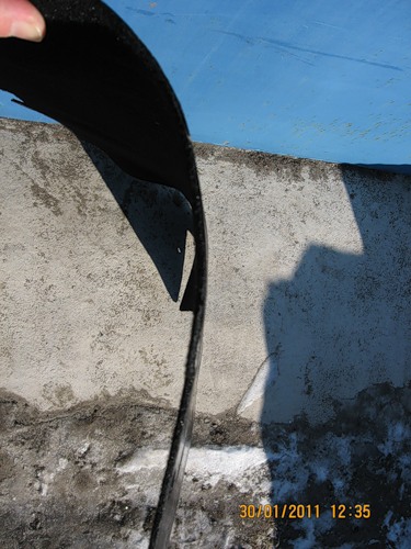

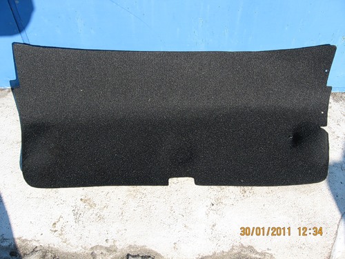

Ё маё,еле нашёл бортовик.Итак есть несколько приобретений.Зимой у badman были приобретены облицовка багажника0_687c5_a5a603bf_L.jpg0_687c6_6b1a26cd_L.jpgи защитный щиток под левую противотуманку(сорри фоток нет,забыл сделать).В комплекте с облицовкой идёт 6 андапок0_687c7_99574be_L.jpg,с защитой для левой птф пара саморезов.Теперь сам процесс установки:снимаем бандажи крепящие проводку задних стопов0_687c8_ee0f3b66_-1-M.jpg0_687c9_db315eb_M.jpg Бандаж с последнего фото снимаем совсем,т.к. на его место будет устанавливаться андапка облицовки,а жгут проводов крепим обычным ленточным бандажём0_687ca_4f35b245_M.jpg Устанавливаем облицовку на андапки с комплекта в отверстия которые есть на крышке багажника0_687cb_e6c85438_M.jpg Облицовка в некоторых местах не прилягла к крышке

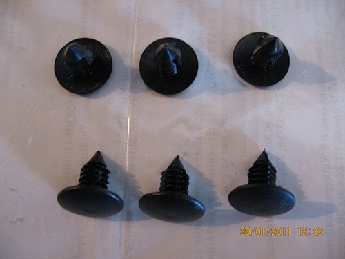

.Сначала попробывал прилепить на двухсторонний скотч,но при минусовой температуре ни чего не вышло,хотел бросить до потепления и потом снова приклеить скотчем,но поразмыслив,что зимой может снова отстать решил сделать отверстия и крепить андапками(кстати badman об этом упоминает в своей теме,о скотче или сверловке).Докупил ещё 10 шт.андапок(оказались длиноваты,пришлось подрезать)0_687cc_7c30f583_M.jpg
и приступил к доработке:размечаем места сверления(там где не прилегла облицовка)0_687cd_be46207_M.jpg (показана только часть разметки,сколько делал дополнительных отверстий не помню,да это и не важно ведь каждый решит сам по месту сколько нужно доп. отверстий) и сверлим отверстия(какого диаметра тоже не помню,дело было зимой,я померял отверстия которые были в крышке изначально)0_687cf_6ce6f30f_M.jpg Перед сверловкой отверстий необходимо одеть на сверло предохранительную трубку(я использовал трубку с экопласта),чтоб не просверлить крышку багажника,если вы конечно не хотите сделать друшлак:joking:0_687ce_a7247e50_M.jpg.Если кто-то думает что удержит дрель и трубка явно лишняя- тот может потом об этом очень сильно пожалеть,лучше потратить время на поиск трубочки,чем на поиск денег для ремонта.После сверловки отверстий снимаем заусеницы и подкрашиваем отверстия краской,чтоб не пошла ржавчина.Даём краске высохнуть и устанавливаем облицовку.Вот и всё,результатом я доволен.

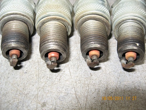

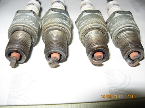

В мае что-то начал подтраивать двигатель,выкрутил свечи-оказалась пара свечей немного мокроваты0_687dc_9d283c66_L.jpg Заменил временно на другой комплект(лежал запасной)0_687df_ebdb2074_L.jpg
Свечи которые стояли решил проверить вот таким приборчиком(взят у товарища на прокат0_687dd_7caeb64a_L.jpg
Приборчик конечно примитивен,но свечку на которую нужно обратить внимание нашёл.Свечи почистил0_687de_15f30ca1_L.jpg и установил обратно для окончательной проверки.Поездив немного выкрутил снова0_687e0_9d38e63d_L.jpg
все свечи были сухими и двигатель работал нормально.Решил ездить и дальше на этих свечах.

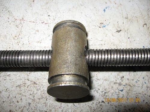

0_688e0_fd0f85bb_L.jpg Блин интересно из какой марки стали делался винт,что на нём так легко угробилась резьба:wacko:Хотел бы я глянуть в глаза этим производителям>:-[Хотел заказать токарю на работе новый винт,но не вышло,как мне объяснил токарь,что нужно делать не обычную метрическую резьбу,а какую то упорную.Винт он может сделать,а гайку нет:shock:Блин облом.Надо поспрашивать на разборках родной домкрат,польский,говорят у них качество получше чем наше,положить его в машину и пользоваться им только в дороге.А для гаража купить гидравлический или винтовой.Кстати может кто посоветует какой домкрат лучше прикупить для гаража?

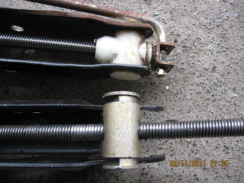

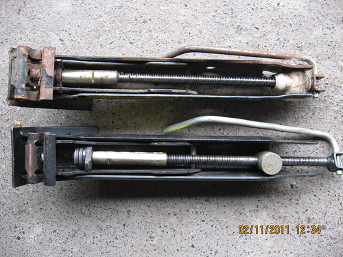

Как писалось выше родной домкрат приказал долго жить,на разборке был куплен б/у но зато поляк0_6ea46_efc2952_L.jpg.Отличие между укр.и польск. в гайке,польск. в верху0_6ea47_7f4ba0fe_L.jpg.Сначала думал из двух собрать один(в родном заменить гайку и винт),но извлечь гайку по-хорошему не получалось,а через силу не захотел(боялся повредить гайку,она или пластм. или гайка залита в пластм. я так и не понял),поэтому оставил всё как есть.
