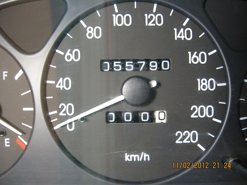

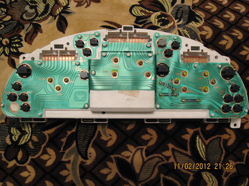

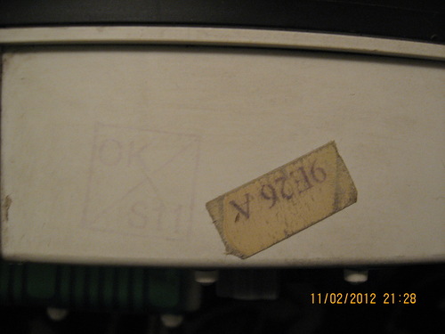

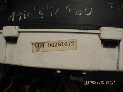

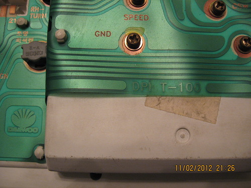

Ну вот сбылась мечта,купил себе приборку с тахометром 0_78f0e_2fc0f6ab_L.jpg0_78f0f_ada14ea_L.jpg0_78f10_f188a533_L.jpg0_78f11_3c571123_L.jpg0_78f12_bdcc2ffa_L.jpg0_78f13_e993dee3_L.jpg.Давно хотелось,но всё как-то денег не хватало да и привык я к тахометру,перед ланосом была тройка.И вот решил сделать себе подарок после дня варенья,родственникам спецом говорил дарите деньги,я сам куплю чё захочу.Купил здесь на форуме у andriyk за 500 гривасов с пробегом 55тыс. с копейками.Сделка состоялась быстро-позвонил,спросил о состоянии,ответили что всё в порядке,если проплачу до 12-00 приборка поедет в этот же день.Проплатить успел,отзвонился,сказал что проплачено.Вечером получил смс с номером накладной.Хотя продавец и утверждал,что стекло приборки в отличном состоянии,на поверку оказалось немного потёртым внизу(именно потёртым,а не поцарапанным,может это она потёрлась о пенопласт при транспортировке,которым была обложена,а может быть и нет).Ну да ладно,стекло я поставлю своё,оно у меня лучше и попробую поменять спидометр вместе с счётчиком пробега.Теперь главное чтоб все светофильтры показывали правильно и показатель уровня топлива показывал верно,но для того чтоб узнать это надо залить полный бак.Блин руки чешутся и в одном месте свэрбыть,так хочется поменять сейчас,но наверное подожду весны,холодно в гараже,да и пластмассу боюсь поломать по такому холоду.Вот такая у меня покупочка:yahoo:

Андрюха, поздравляю с долгожданной обновкой)) Походу ты купил такую же приборку, как и я когда-то - с точно такой же задницей. У меня все было на своих местах, ничего менять не пришлось. Как говорит Игр44 - плагэндплэй :rolleyes:

francyz,Кстати. Что с километражем буш делать?
https://lanos.com.ua/topic/29335-bortovoy-zhurnal-francyz/page/11/#findComment-1165350
lavka, так я обмыл,правда скромненько винцом.:wink:
https://lanos.com.ua/topic/29335-bortovoy-zhurnal-francyz/page/11/#findComment-1165351
Йолке-палке! С прошедшим же ш! :beer: :beer: :beer: А когда это у тя была днюха? ...а то я редко последнее время на форуме :verysad:
А по поводу километража - я только свой счетчик переставил, даже спидак не менял :wink:
https://lanos.com.ua/topic/29335-bortovoy-zhurnal-francyz/page/11/#findComment-1165352
lavka,продавцу тоже был задан этот вопрос.Он сказал,что раз у меня приборка тоже на 220 км,то можно поменять спидометр вместе с одометром(всё гамузом).Буду пробывать.
https://lanos.com.ua/topic/29335-bortovoy-zhurnal-francyz/page/11/#findComment-1165353
Сань,а ещё друг называется.5 февраля справил 35-ти летие.Раз ты говоришь что можно переставить только счётчик,значить и я поменяю только счётчик без спидометра.
https://lanos.com.ua/topic/29335-bortovoy-zhurnal-francyz/page/11/#findComment-1165358
francyz,Я себе так и поменял
https://lanos.com.ua/topic/29335-bortovoy-zhurnal-francyz/page/11/#findComment-1165359
Ну ребят,раз у вас всё вышло,значить и у меня получится.Сорри вынужден откланяться,сынуля выгоняет из-за компа.Всем пока и спокойной ночи:sleep:

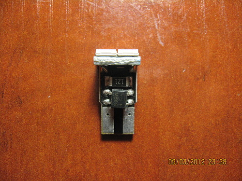

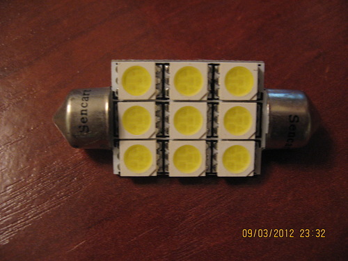

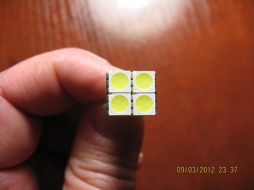

Сделал машинке(или себе) очередной подарочек-прикупил светодиоды в габариты0_7a703_682dcd28_L.jpg,плафон освещения салона0_7a702_4a9b32bf_L.jpg,в такумовский штурманский плафон0_7a705_1e0a1d85_L.jpg0_7a704_b551fc50_L.jpg.Были опасения,что светодиоды в такумовский плафон не подойдут,они немного не такие как родные лампочки по цоколю,хотя маркировка их Т10,брал на свой страх и риск,но всё слава Богу подошло,немного подогнул усики в цоколе и всё гуд.Свет конечно бомба:yes:,с обычными лампочками не сравнится.Фотки пытался сделать,но они не передают того качества света,так что поверьте на слово.Так же прикупил гофры для задних дверей0_7a706_dab3e9f2_L.jpg.Брал
,на сайте написано Польша,но исходя из того что на них нет вообще ни одной цифры и буквы,то это скорее всего какая-то подвальная Польша:ay-yay:.Да и девушка там какая-то нервная на телефоне,пытался задать пару вопросов по пересылке и оплате товара,так она грубо так ответила,что с вами свяжутся,вы делайте заказ.Короче не очень приятные впечатления остались.Ну да ладно,главное чтоб гофрочки служили верой и правдой.Гофры купил в связи с запланированной на весну шумо-виброизоляцией дверей,но перед этим хочу установить эсп на 4 двери и доводчик(всё уже куплено и ждёт своей очереди,а я жду тепла,а то что-то холодновато сидеть в гараже,да шумку и вибру клеить нужно хотя бы +10С).
