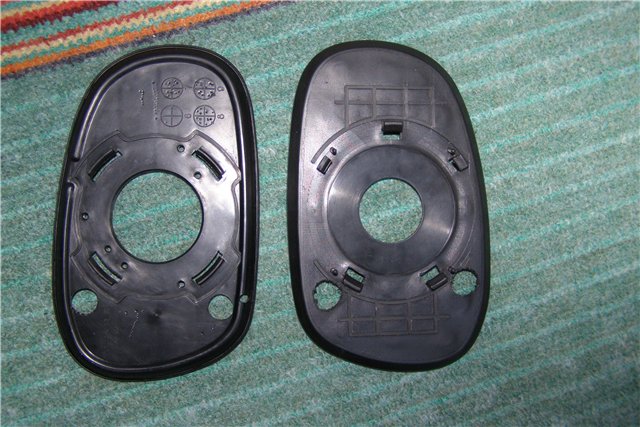

Напевне сьогодні чорний день. Вирішив поставити дзеркала з підігрівом. Розпочав з пасажирського. Досить швидко, без особливих труднощів, зняв його. Протягнув два провода через отвір для тросів (це легше зробити, якщо відкрутити три болти в нижній частині дзеркала). І тут почалося... Хотів вже ставити куплені раніше дзеркальні елементи, але обламався - кріплення в них абсолютно інші. Ну добре... Вирішив поміняти дзеркала місцями. Витягнув їх з пластмасової оболонки. Почав ставить куплене дзеркало в пластмаску старого - знов облом - воно менших розмірів. Не можу передати свої почуття в цей момент. Залишився єдиний варіант - здерти елемент підігріву з нового дзеркала та наклеїти на старе. Так і зробив. Попередньо наклеїв на дзеркало шар скотчу, а вже на нього клеїв силіконом нагрівальний елемент. Вийшло непогано. Але неприємний осадок залишився, адже нагрівальні елементи коштують 2 шт. - 100 грн., а дзеркала я купив за 250 й вийшло, що даремно 150 грн. витратив (все рівно довелось розбирати рідні й запасними нові не можуть бути із-за менших розмірів). Але, як кажуть, "буває й гірше"... Почав витягувати з пластмасової оправи рідне дзеркало й воно тріснуло. При цьому три штуки до цього були зняті без проблем. Варто сказати, в момент знімання останнього був досить знервований. Вихід із ситуації залишився один - поставити на місце рідного нове із згаданого комплекту з обігрівом. Нагадую, що воно менше за розмірами. Вирішив посадити його на той же силікон (прозорий). Попередньо здер з дзеркала нагрівальний елемент (дуже не подобалось мені те як він зроблений - наклеєний без будь-якої підстилки на зворотній бік дзеркала. Знов як і попередне обклеїв широким скотчом й на силікон причепив нагрівальний елемент. Потім знову силікон й в пластмасову оболонку. Наче тримається добре. Менші розміри самого дзеркала майже не помітні. Але так неприємно ...
Відмінність кріплень дзеркл (зліва куплене, справа рідне)
Ось так протягнув прода

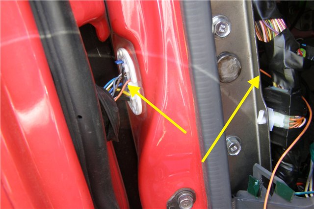

Продовження епопеї з дзеркалами. Вчора знайшов час для протяжки проводів із дверей в салон. Протянув через штатну контактну групу. Там навіть знайшов вільний отвір для провода.
Мінус під`єднав до однієї з гайок кріплення двигуна склопідйомників безпосередньо на дверці (попередньо провіривши наявність там "-" тестером)

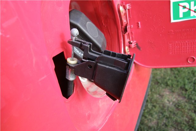

Вчора "підстрахував" торосик замка кришки бензобака.
Було так
Тепер ось так

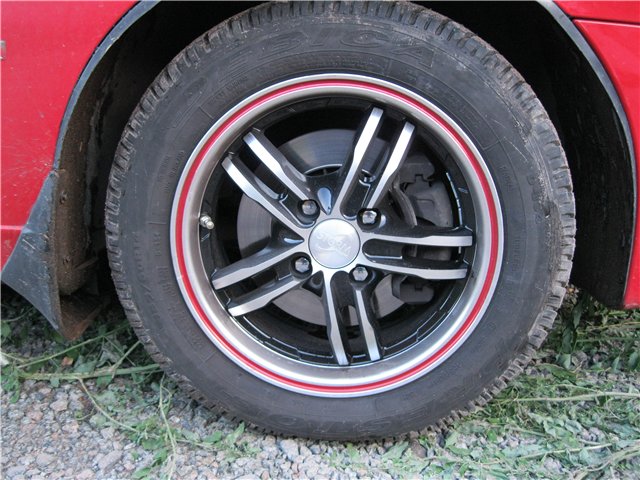

Купив литі диски Storm (R14, ширина обода 6, ЕТ 35)
ціна питання?:)
https://lanos.com.ua/topic/29215-bortoviy-zhurnal-ram/page/2/#findComment-681135
2100 грн. з болтами та проставочними кільцями (до речі в Києві можна знайти на 150 грн. дешевше, як виявилось)

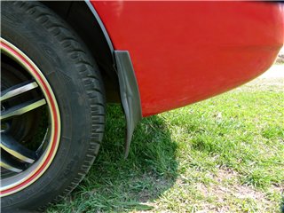

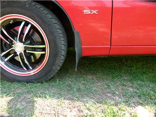

Оскільки ширина та виліт куплених раніше литих дисків більший за стандарт, довелося поставить трішки ширші бризговики. Обрав дешевий, але як на мене непоганий варіант польського виробництва. Резинові бризговики вартістю 25 грн. за пару. Під час зимового періоду вони відразу продемонстрували свої плюси: з них легко збивати намерзший лід, вони залишають хоч і незначну, але достатню еластичність на морозі. Поряд з цим, затримують більшу кількість камінців та бруду, що вилітає з під колес.
Також придбав рідину для миття скла - 15 грн. та литих дисків - 17 грн.

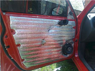

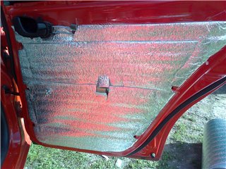

Задумався над питанням шумки. Зробивши нескладну калькуляцію зрозумів - невистачає коштів. Вирішив покищо обезшумить підручними засобами. Ним виявилась господарська термоізоляція.
Для початку вирішив обклеїти двері під картами. Матеріал поклав в два слоя. Також обклеїв саму карту всередині.
Результат:
Наступний крок - обклеїв передні стойки. Результат сподобався. Здивувала незвична тиша, що змушує продовжити розпочате. Нажаль бракує часу. Звісно при наявності коштів доведеться додати віброізоляції. Але замість шумки й далі використовувать буду цей матеріал.
В найближчих планах обклеїти задні арки, задню полку та частково багажник. Я розумію, що такий варіант лише напівміра, але на даний момент мене влаштовує.
Ціна питання: 30 метрів матеріалу - 35 грн.
Рулон широкого скотчу - 7 грн.
Змінено користувачем ram

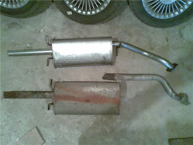

Протягом останнього місяця помітив, що глушник почав працюваьти гучніше. Заліз під машину - труба, що йде до глушника відпала. Замовив новий польського виробництва проалюмінізований. Сьогодні замінив. Вже навіть й забув як тихо може працювати мій авто. У найнижчому місці просвердлив отвір діаметром 3 мм. Після запуску двигуна з отвора відразу потела вода.
Ціна - 360 грн. Прокладка - 7 грн.
Ось старий та новий глушники. Доречі старий корейського виробництва.

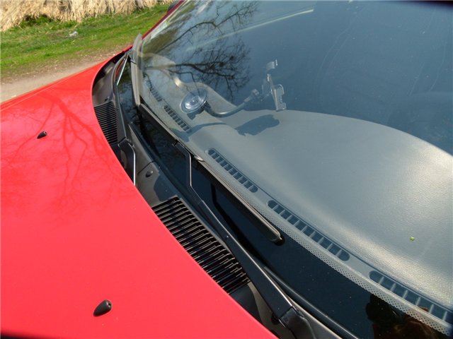

Також нещодавно замінив щітки склоочищувачів на безкорпусні. Довжина водійської - 48 см, пасажирської - 50 см.
Ціна 70 грн. за пару.

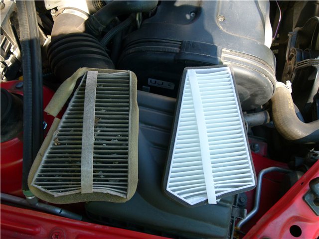

Вирішив замінити фільтр салона. Придбав ось такого
Ціна 50 грн.
Зняв все необхідне і достав старий фільтр. Різниця між ними разюча. Старий був уже гарненько забруднений
Помучився довгенько. Основна проблема під час встановлення нового фільтра - його пластмасовий каркас. Попередній, корейського виробництва, мав картонну основу, тому при необхідності деформувався. Довелося заокруглити ножом вугли пластмасового каркасу і лише тоді фільтр став на своє місце.

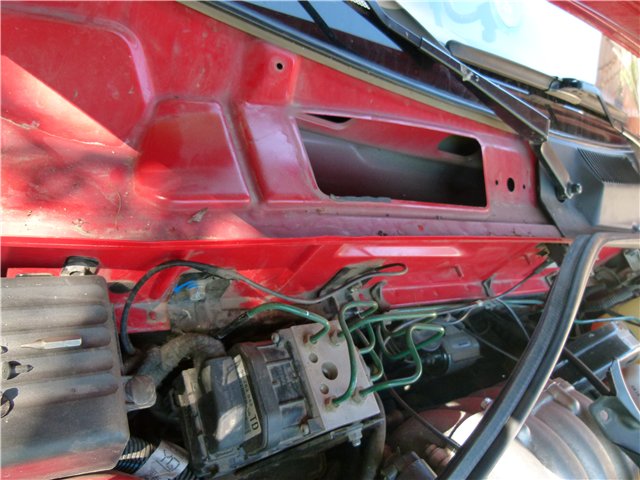

Декілька раз за час експлуатації авто відмовлялось заводитись. Все працювало, але стартер не крутився. Виходив з ситуації шляхом зняття клеми з акамулятора (думка була про слабкий заряд). Після 5-10 хв простоя клема поверталась на місце й двигун запускався. Також існувала думка про помилку роботи електроніки, оскільки при знятті клеми, здається, деякі помилки ЕБУ стераються. Нещодавно трапилось подібне - повернув ключ у режим запалення, стартер мовчав. До речі таке траплялось після виснаження акум. батареї вмиканням багатьох приладів, як бортових так і додаткових. Машина стояла під незначну гірку, навіть сам не розуміючи чому, але вімкнув передачу (задню) вижав щеплення, авто ледь-ледь покотилась, але двигун отримав легеньке навантаженння. Спробував запустити стартер і - о чудо - двигун завівся. Правду кажучи не було часу обдумати таку повкдінку машини, але ситуація доволі цікава.
Поряд з цим, достав свист ремня, напевне, кондеціонера. Купив ось такий засіб
Зробив все по інструкції - дійсно свист зник, але через декілька днів знову з'явився.
Ціна - 25 грн.
