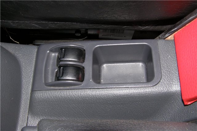

Давно думав де прилаштувати мобільний в салоні. Коли їзджу сам, кладу збоку на сидіння пасажира. Якщо сидіння зайняте, постійно шукаю, де покласти телефон. Різні тримачі, підставки та мішочки не подобаються. Декілька днів тому звернув увагу на це
Вирішив тут розмістити гніздо для телефона. Для цього вирізав два прямокутника із упаковочного пористого матеріалу (не знаю як він називається) блоків живлення для компютера. Його якості схожі на паралон, але більш плотніший. В одному вирізав сквозний отвір за формою телефону, в іншому теж отвір, але лише на 2/3 товщини матеріалу). Отримав
Далі склеїв прямокутники й спробував вставити в них телефон
Обклеїв виріб кожою
Завершальний етап встановлення в заплановане місце
Не дуже естетично, але мені зручно

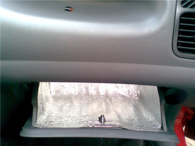

Вирішив "обезшумить" бардачок. Колись обклеїв його тонким паралоном, щоб речі, що знаходились в ньому не торохтіли. Тепер вирішив зробити дещо по іншому. Паралон відірвав, вирізав з старої шторки переднього скла ( та що від сонця захищає) за формою бардачка шматок й наклеїв його на двосторонній скотч. Чому не на клей? Оскільки можливо в майбутньому захочеться знов чось нове зробить. Скотч легше знімається. Ось фото готового бардачка (не якісне, бо з телефона) -

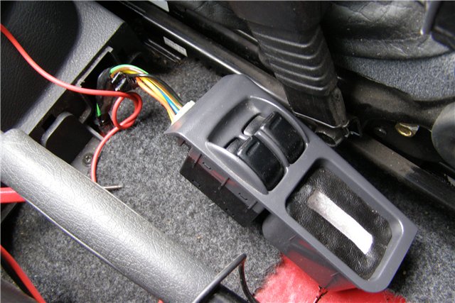

Вчора "знайшлась вільна хвилина" для доводчика.
На встановлення пішло близько 1,5 год.
Спочатку "зняв все зайве"
Перерізав проводку, що з'єднує блок кнопок із двигунами склопідйомників та під'єднав доводчик. Щоб довго не описувати процес вирішив зробить таку схему
Сигнал на закриття з сигналки взяв із канала CH4, попередньо запрограмувавши його на імпульс "-" протягом 1 секунди після постановки на охорону. Сигнал на відкривання - із помаранчевого провода ARM (-). До нього також підключене реллє блокування стартера. Доки не підключив останнє через діод (1 А), вікна не повертало на попереднє положення. Після встановлення діода все запрацювало. Ось такий "бардак" тепер біля ручника
Сам модуль сховав тут
https://lanos.com.ua/topic/29215-bortoviy-zhurnal-ram/#findComment-667513

А от фото з місцем установки сигналки я би прибрав, і особливо не афішував... :ay-yay:
https://lanos.com.ua/topic/29215-bortoviy-zhurnal-ram/#findComment-667829
На фото не сигналка, а доводчик.
https://lanos.com.ua/topic/29215-bortoviy-zhurnal-ram/#findComment-668073
