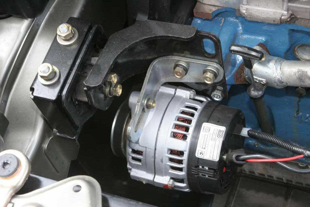

Что-то я тему не могу найти, где это обсуждалось..
Вообщем вот картинка
Красным - непосредственно рабочая часть опоры, та часть которая выполняет всю работу по удержанию мотора и гашению колебаний
Зеленым - верхние и Желным - боковые отбойники. Служат для смягчения ударов, если нагрузки слишком большие и если рвутся рабочие участки.
https://lanos.com.ua/topic/29010-vyryvaet-podushku-dvizhka-na-14/#findComment-656557
Эт моя подуха :)
А вот вид с другой стороны
Нет там опорных верхних резинок. И кронштейн стоит под углом к двигателю - это верно. И эта подушка не оборванная. Поставил новую в прошлом году - сейчас она выглядит почти как эта. Так что забейте и катайтесь спокойно.
https://lanos.com.ua/topic/29010-vyryvaet-podushku-dvizhka-na-14/#findComment-658824
+1. Я тоже думал что она порвалась, потом пришлось бегать обратно подушку в магазин возвращать.
