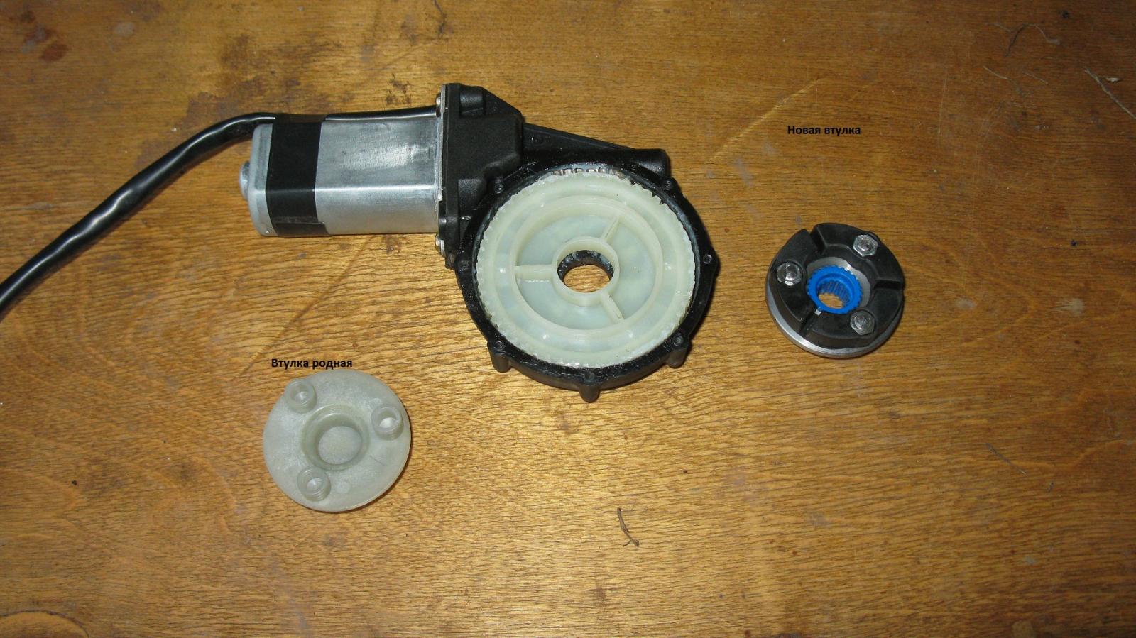

Вот беда приключилась - умер левый ЭСП, снятый он крутится и щелкает, а поставленный стекло не опускает. Вот думаю или ремонтировать его или без тросиков напрямую мотор подсоеденить к ручке стеклоподъемника ( на форуме кто-то так уже делал нужно поискать).

Вот так решил проблему с сломанным ЭСП, вернее заклинил троссовый привод поэтому решил от него избавится. На фотке слева родная втулка которая стояла в моторе, сняв с нее размеры выточил другую с отверстием под пластиковую шестерню из копмлекта ЭСП.
Затем в корпусе мотора просверлил отверстие под вал привода, собрал все вместе и установил на дверь.
Змінено користувачем mangyst
