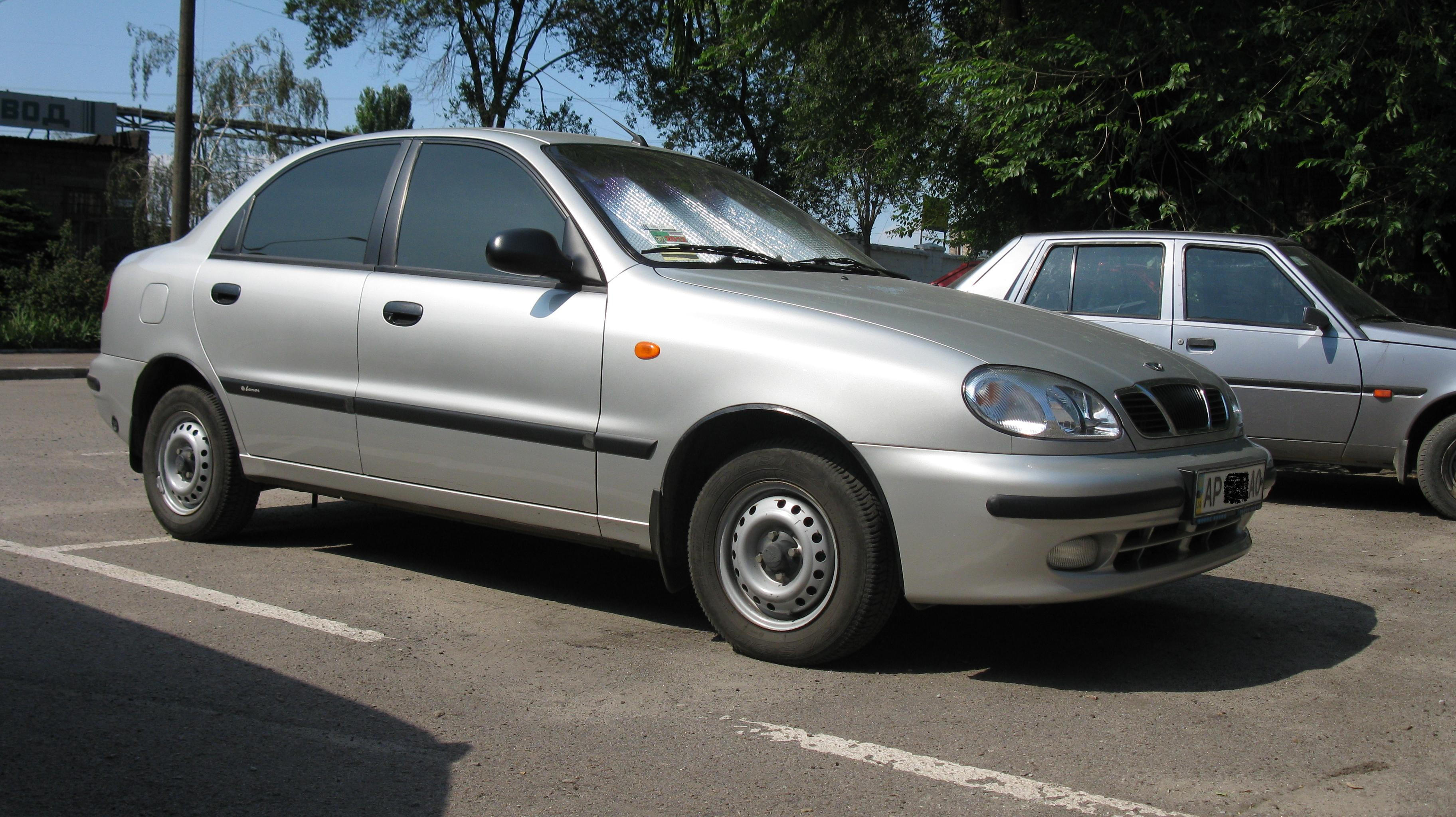

После продажи автомобиля Славута начал присматривался к Сенсам, Ланосам, Калинам - то что стоило примерно около 6000. В итоге поисков был приобретен автомобиль Сенс изображенный на фотографии. Пробег 38000 км, 2006 г.в.

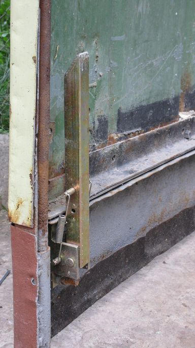

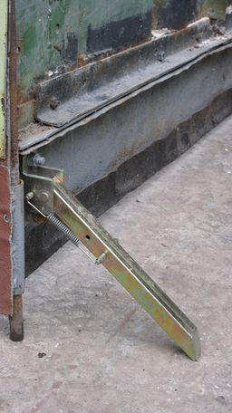

Продолжаю, во время ветра надоела искать кирпичи поэтому были реализованы вот такие пружинные упоры: показано рабоче положение и исходное.
Змінено користувачем mangyst
https://lanos.com.ua/topic/28170-bortovoy-zhurnal-mangyst/#findComment-637871
Продолжаю, во время ветра надоела искать кирпичи поэтому были реализованы вот такие пружинные упоры: показано исходное положение и рабочее.
Решил переставить упоры на ворота во двор.

... были реализованы вот такие пружинные упоры...
:shock: Прикольно. Где брал и цена вопроса?

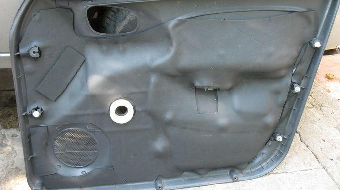

Появилось время решил обесшумить дверь: наклеил виброизоляцию на дверь, а шумку наклеил на карту.

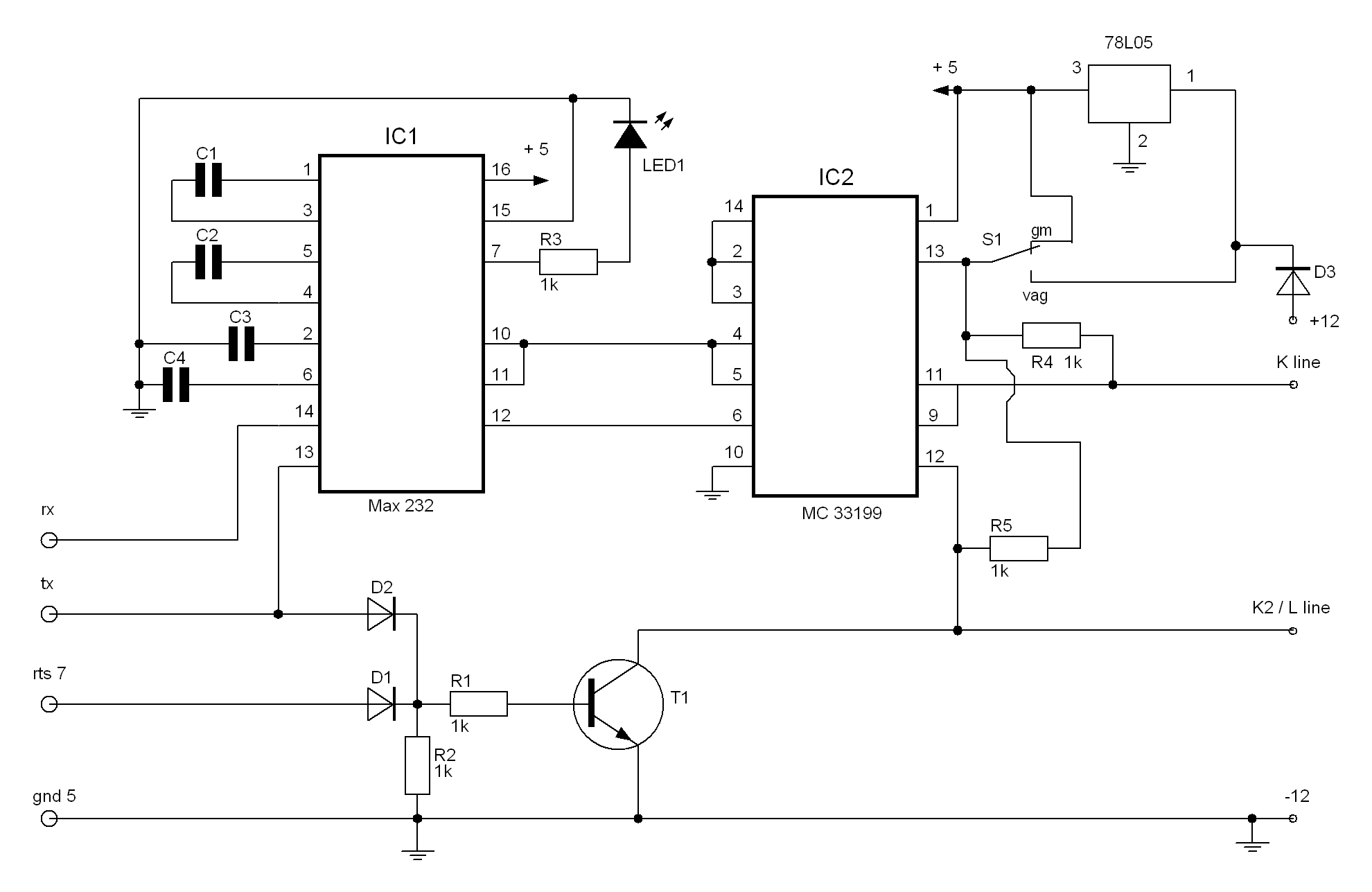

Рекомендую поменять масло в КПП, она живее останется! Главная болячка Сенса - КПП!
Пробег лучше глянуть на любом диагностическом оборудовании (даже самому можно сделать адаптер), ИМХО с 2006 такой пробег маловат, но бывает всякое (судя по первому фото: состояние резины и то, что там стоит Дебица, говорит о том, что он должен быть реальным)...

А схему адаптера не подскажете?
Резинку дворников закрепить вместо Вашего стартового уголка. Но так как 1-й резинки мало, надо ставить 2 - 1 выше, другую ниже. Эстетика не портится. Смысл в установке точно такой же, как и с Вашим девайсом, только симпотишнее!!!
Вот схемка адаптера. Простенько и проверено!

Bamper Спасибо за схемку, но появились вопросы
1- какие номиналы конденсаторов
2- нет обозначения диодов и транзистора.
А можно подробнее - как пользоватся собранной схемой - что куда подключать, какое ПО Вы используете?
Я так понял что у Вас тоже установленно ГБО. Прошивка двухрежимная?

1. 0,1 мкф;
2. BC547 (аналог нашего КТ315). Диоды самые простые, используются как защита схемы.
Если с электроникой "не сильно", то лучше взять готовый адаптер K-Line. Его стоимость от 150 до 200 грн....
У меня 2 режима, но у нас с Вами разные типы ЭБУ, и программы соответственно!
