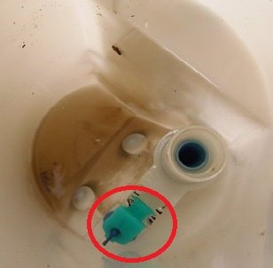

Здравствуйте. При разборе бензонасоса или до разбора слетел  клапан. Подскажите пожалуйста за что отвечает этот клапан, можно ли его поставить на место и что будет если поставить бензонасос без этого клапана. Спасибо. Картинка не моя, но думаю суть ясна.
