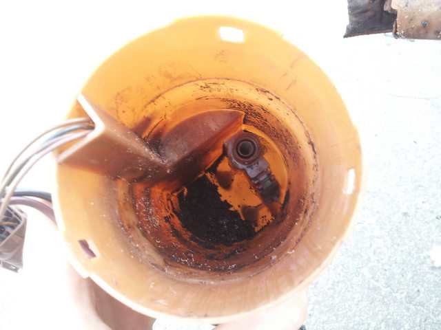

Недавно себе тоже поменял сеточку БН. Основная задача у меня стояла - замена датчика остатка топлива. Ну уж если туда полез, решил и сеточку заменить. Разбирал по методу подкладывания кусков ПЭТ тары и выдергиванием крючком. Пробег 100 тыс. км., была вот в таком состоянии:
Как для такого пробега я считаю что не в плохом еще состоянии. Заправлял преимущественно вог 95 и на оранжевых - green formula. В бензобак никогда ничего кроме бензина не лил. Один раз чистил форсунки на 60 тыс. км. На СТО где чистил сказали что зря, были и так чистые. После замены сеточки ушли все небольшие провалы при переключении скоростей как вверх так и вниз, бензонасоса обратно неслышно - как и было с завода. Проблему с датчиком остатка топлива тоже решил перепайкой терморезистора. Наконец загорелась лампа :). Большое спасибо всем авторам кто отписывался о разборке БН, их опыт сэкономил как мое время так и мои деньги.

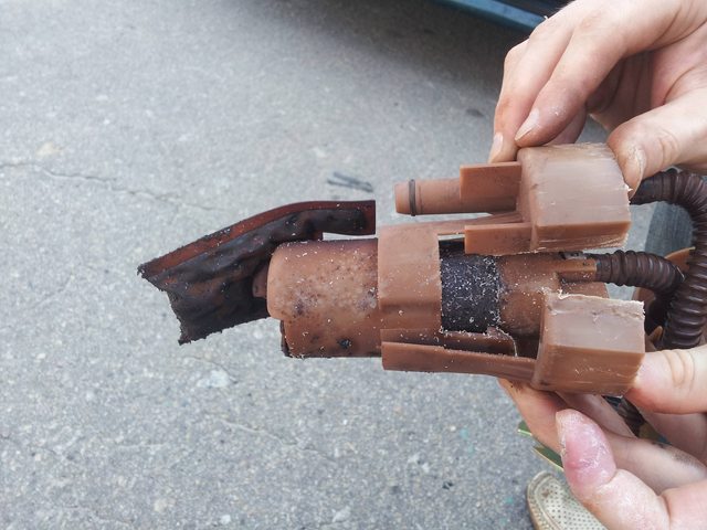

Спасибо за совет распилить, 2 минуты работы полотном по металлу и готово. Кто не может выдернуть - пилите, никуда этот модуль не денется. Я его даже распиленный не с легкостью достал.
Разбирал не зря, гадости там куча, вычистил. БН, бедняга весь ржавый, машина 4 года стояла без движения...
Хоть пропали провалы при резком нажатии на тапку, до этого дергалась как припадочная. Хотя в некоторых режимах всё же остались, наверное форсунки, до них еще доберусь...

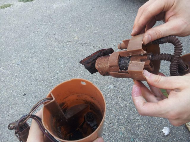

Я в шоке от этих распилов, обрезаний и т.д. Не курочте пластик! Делается всё намного проще: берёте пластиковую бутылку, нарезаете её на полоски шириной 10мм примерно. Затем эти полоски поочереди вставляете в щель между внутренностью и колбой покругу. Затем просто тянете внутренности и они выскальзывают через буртик как на лыжах! Пробуйте - очень просто!

Во первых стяжки можно было засовывать между колбами...
Во вторых - бензин из колбы может вытекать в разрез, и соответственно могут возникнуть проблемы с работой БН при малом остатке топлива в баке...
Надеюсь разрез Вы хоть запаяли?
https://lanos.com.ua/topic/2766-zamena-setochki-benzonasosa-otchet/page/20/#findComment-1623010
, эм, по вашему куда я их засовывал? :)
Колба цела, разрезан только внутренний модуль, в самом узком месте - на вершине уголка, внутри которого провода, видно на последнем фото. Других дырок нет.
Теперь надо думать как колбу внутреннюю закрепить. Ведь может низ отвалиться, а там каналы для забора бензина. Вообщем, если перестанет заводится двиг, будешь знать куда  капать :)
