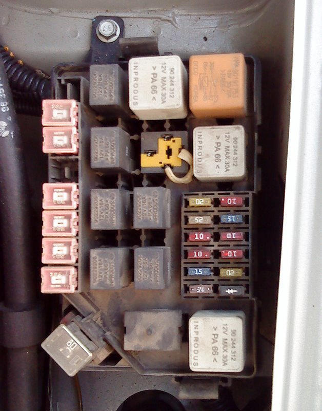

После бывшего хозяина обнаружил в монтажном блоке под капотом вместо реле перемычку. Судя по маркировке на крышке здесь должно быть реле на стеклоподъемники. У кого родное - дайте номер запчасти, пожалуйста.

Вытаскиваешь то которое рядом(белое) и вместе с ним идешь на авто-рынок просишь дать такое-же. Даже если тебе будут давать черное - бери. Главное что-бы оно не было "Вазовским" - там ножки чуть по другому подключаются.

Ось фото зі "Шланоса":

А чим по-іншому?
А теперь внимательно посмотри на рисунок-схему нанесенную на реле №32 и сравни с остальными. Схема включения реле разная, хотя по посадочным местам - одинаковые. В этой картинке реле №32 - и есть "Вазовское".

Повторюю, потрібне класичне чотириконтактне реле. Нумерація виводів 85-86, 30-87. Напруга 12В, допустимий комутуємий струм 20А 30А. Маркується в залежності від виробника 906.3747-30 чи 0412.3747 чи ще якось.

1. Перенес тему в соответствующий раздел.
2. Если установить вместо перемычки реле - ЭСП будут работать ТОЛЬКО при включенном зажигании. А теперь подумайте - оно вам надо? Многие наоборот от него избавляются.
https://lanos.com.ua/topic/26983-rele-steklopodemnikov/#findComment-611440
Всем спасибо. Купил-поставил. Так и есть - стеклоподъемники работают только при включенном зажигании. Раньше было удобней, но так спокойней.
