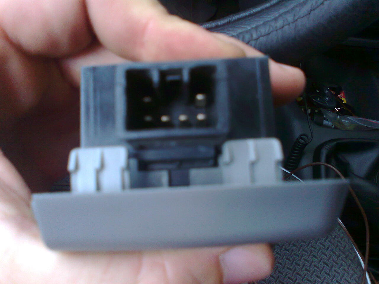

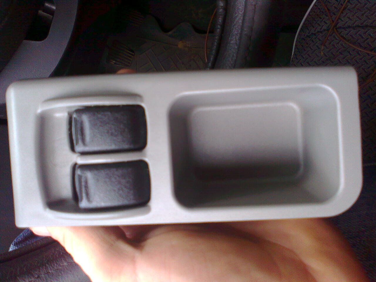

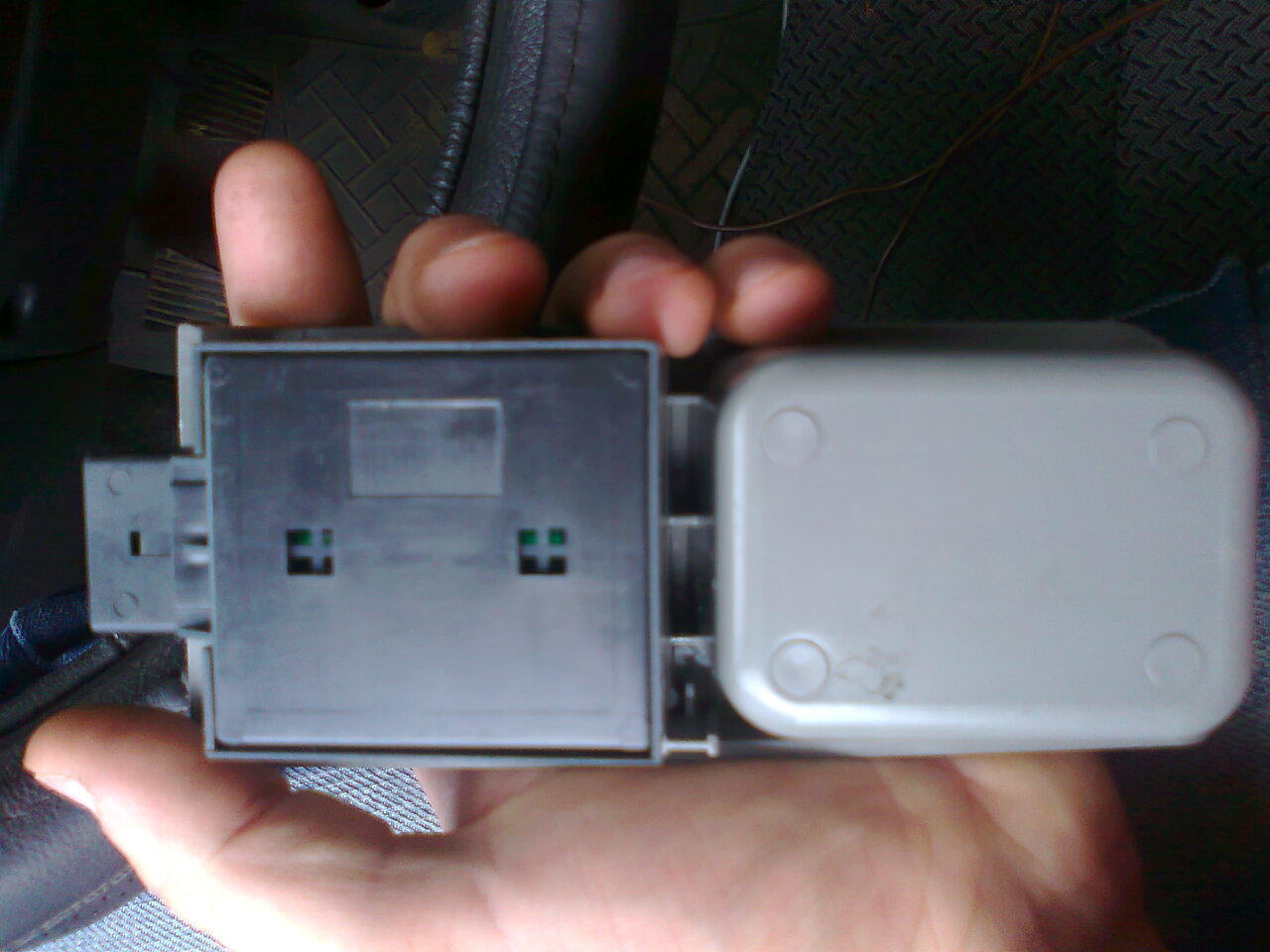

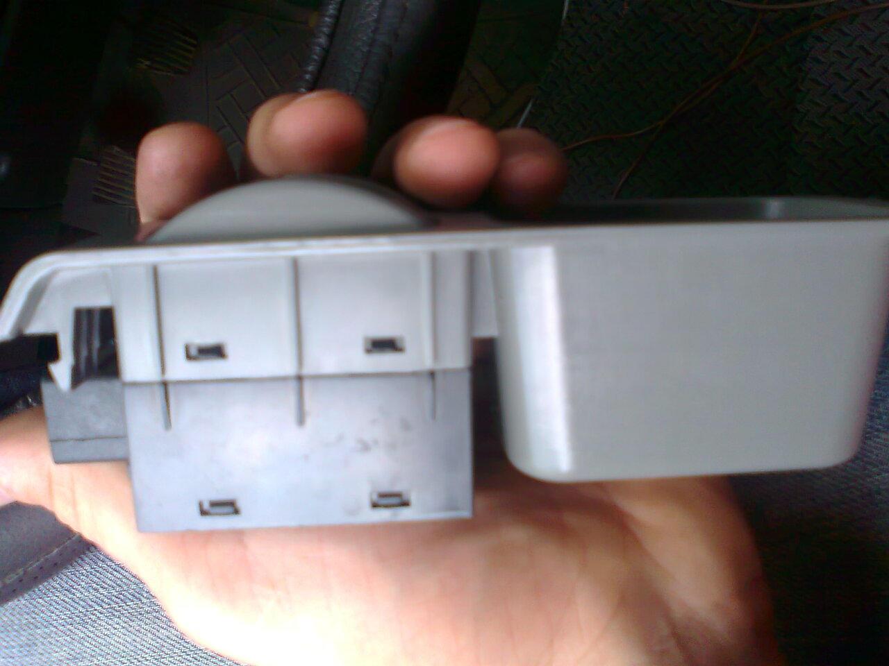

Подскажите (устанавливаю сам ЭСП) нужны ли реле для этого. Или достаточно кнопок (выдержат ли)?
Может кто разбирал свой Ланос видел.
Кнопки вот.
