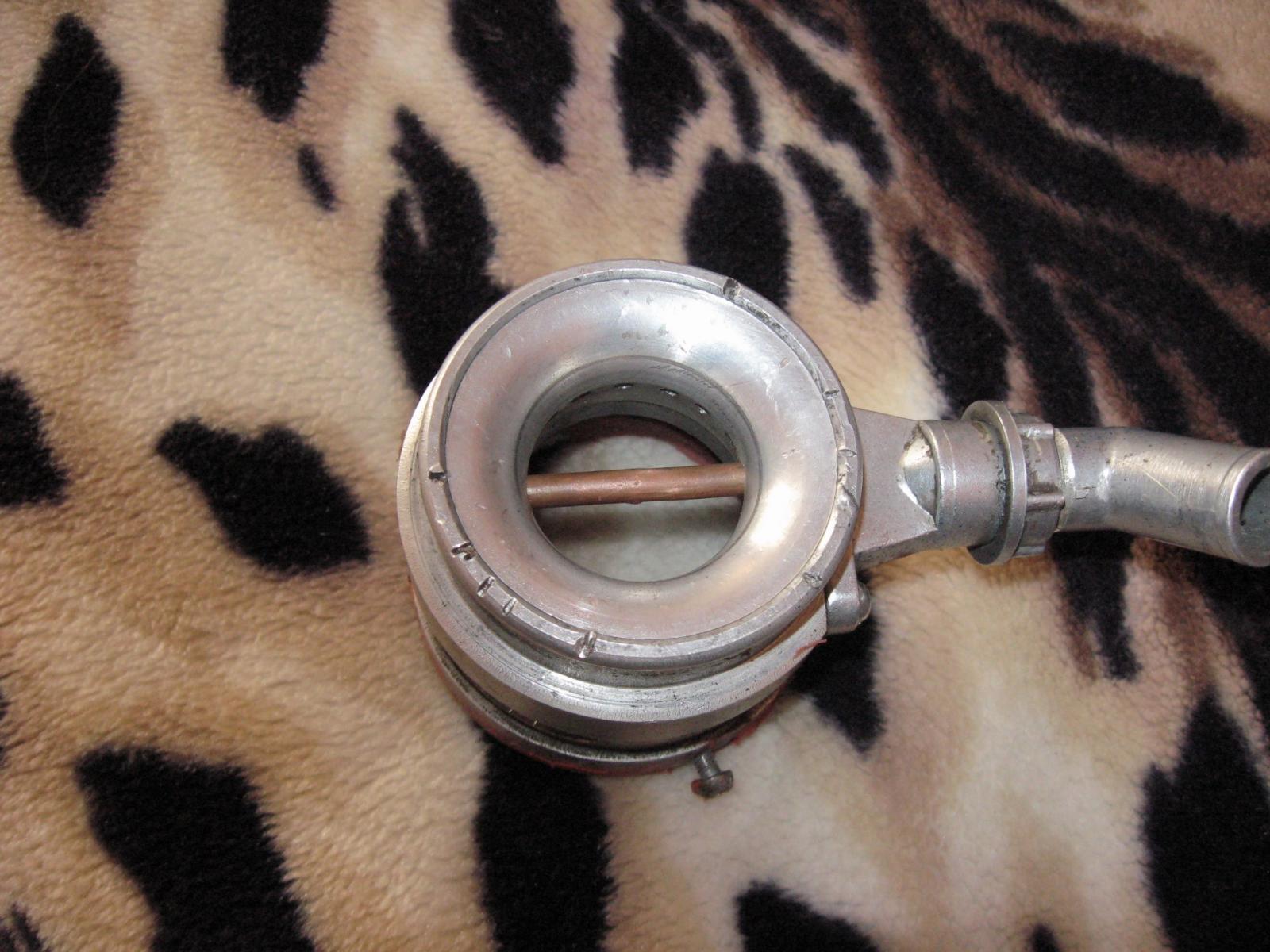

Ругайте...
Хочу ещё за этим отверстием что-то ввиде пули приделать-припоять, чтобы в районе отверстия было разряжение.
https://lanos.com.ua/topic/26411-turbo-smesitel/page/3/#findComment-611424
ИМХО---это бесполезная "доработка". Лучше уж просто в гофру попробовать вставить трубку (по типу как ты тут сделал) и насверлить в ней отверстия. Интересно было б...
А такой смес. у меня на ланосе стоял, отлично работал, нойпроблем. Только я дозатор прям в него вделал---винт м6 с пружинкой прямо в штуццер ( угловатую его часть ).
https://lanos.com.ua/topic/26411-turbo-smesitel/page/3/#findComment-611432
Вот такой и у меня (без доработки правда), только я болты после снятия шторы не закручивал обратно.. оттуда тоже газ идет по идее.. :)

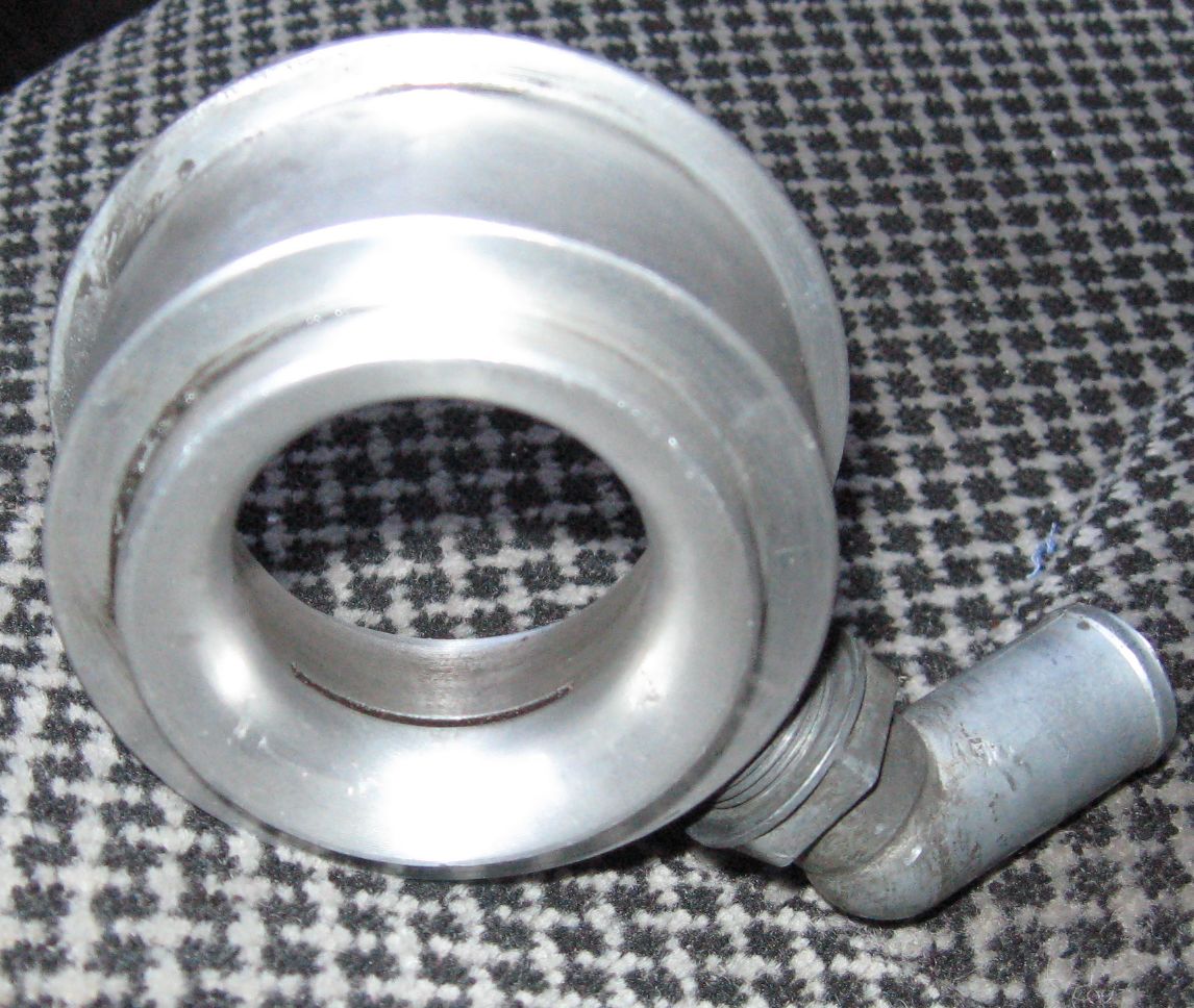

Вот интересная штучка
числится как "смеситель потоковый d55,0 Rybacki 300-155,Daewoo Lanos". Как я понимаю он ставиться (врезается) по типу как люди трубку со срезом ставят.
А еще интересный "Смеситель впрысковый многопунктовый" что значит впрысковый? Думается что это с обычными "дырками" или щелями, но его вот так как то обозвали.
Змінено користувачем ARHIparAdox
https://lanos.com.ua/topic/26411-turbo-smesitel/page/3/#findComment-1004566
Я думал тоже такой поискать. но по итогу трубку быстрее вставил.
https://lanos.com.ua/topic/26411-turbo-smesitel/page/3/#findComment-1004583
А че его искать
и стоит недорого. Только вот я не пойму у него диаметр 55, так где ж там воздух будет проходить?
https://lanos.com.ua/topic/26411-turbo-smesitel/page/3/#findComment-1004632
А кстати я на этом сайте и смотрел. ну что то не сложилось у меня с ним. Ж-)
https://lanos.com.ua/topic/26411-turbo-smesitel/page/3/#findComment-1004685
Ну это ладно.
А как он пихается во впуск (скорее всего в гофру) и как с его диаметром 55 проходить воздух будет? Да и жаль что фото его с жопной стороны :verysad:
https://lanos.com.ua/topic/26411-turbo-smesitel/page/3/#findComment-1004697
Я так понимаю он не болтается а упирается в стенки теми выспутами. Как раз между ними и будет проходить воздух.
https://lanos.com.ua/topic/26411-turbo-smesitel/page/3/#findComment-1004774
Ну дык ой как мало места там для воздуха остается...
https://lanos.com.ua/topic/26411-turbo-smesitel/page/3/#findComment-1004793
А вообще то нет. У него внешний диаметр 55. У меня диаметр дифузора был 40 с чем-то. По-моему 47 (где-то писал). А обойма дифузора гораздо больше. Можно померить впускной патрубок снаружи и примерно прикинуть сколько там места.
Мне кажется, если посомтреть по рисунку, то диаметр трубки вполне соизмерим с диаметром смесителя, в то время как диаметр трубки в разы меньше чем диаметр патрубка. Ну это на глаз.
