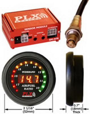

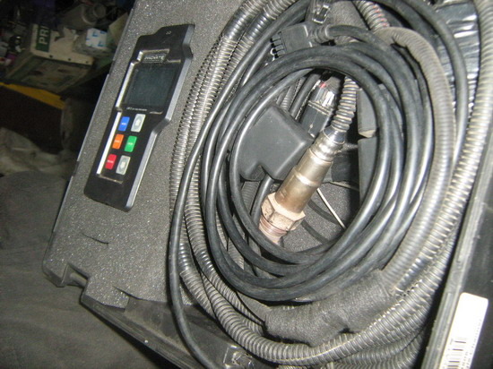

так вы же сами передрались, я пишу быстро думаю еще быстрее, физ., смысл Вы сами уловили.
А насчет ЩДК, он сам по себе почти от ДК не отличается но смотрит шире и точнее.
к тому же нужно еще цельну кучу приспособ иметь.

2. Поясните для народа - Что такое ШДК - тогда смысл диалога будет понятен не только спецам, но и остальным.
На сколько я понял - ШДК - это контроллер показаний лямда зонда или ДК. Он их может записывать в лог файл, но анализировать не может, анализ производится человеком в отдельной программе и согласно полученных данных редактируется настройка ЭБУ. т.е. сам по себе ШДК - настроить ЭБУ не может...
Вопро: Почему не может? Ответ: Потому что ШДК не знает как должен быть настроен двигатель, он может показать только текущие параметры.

теперь о ШДК и ДК. разница не только в том, что в ШДК больше проводов, что
там есть нагрев и т.д.
Разница в алгоритме работы устройства и дополнительном процессоре и блоке управления.
Считывая состав смеси через Ш.зонд строится новая карта управления.
А затем она корректируется опять же показаниями ШДК. В этом процессе
мы обнаружили большие перспективы не только в деле спортивности но и
экономии процесса горения , так как данные получаются более точными и быстрыми.
