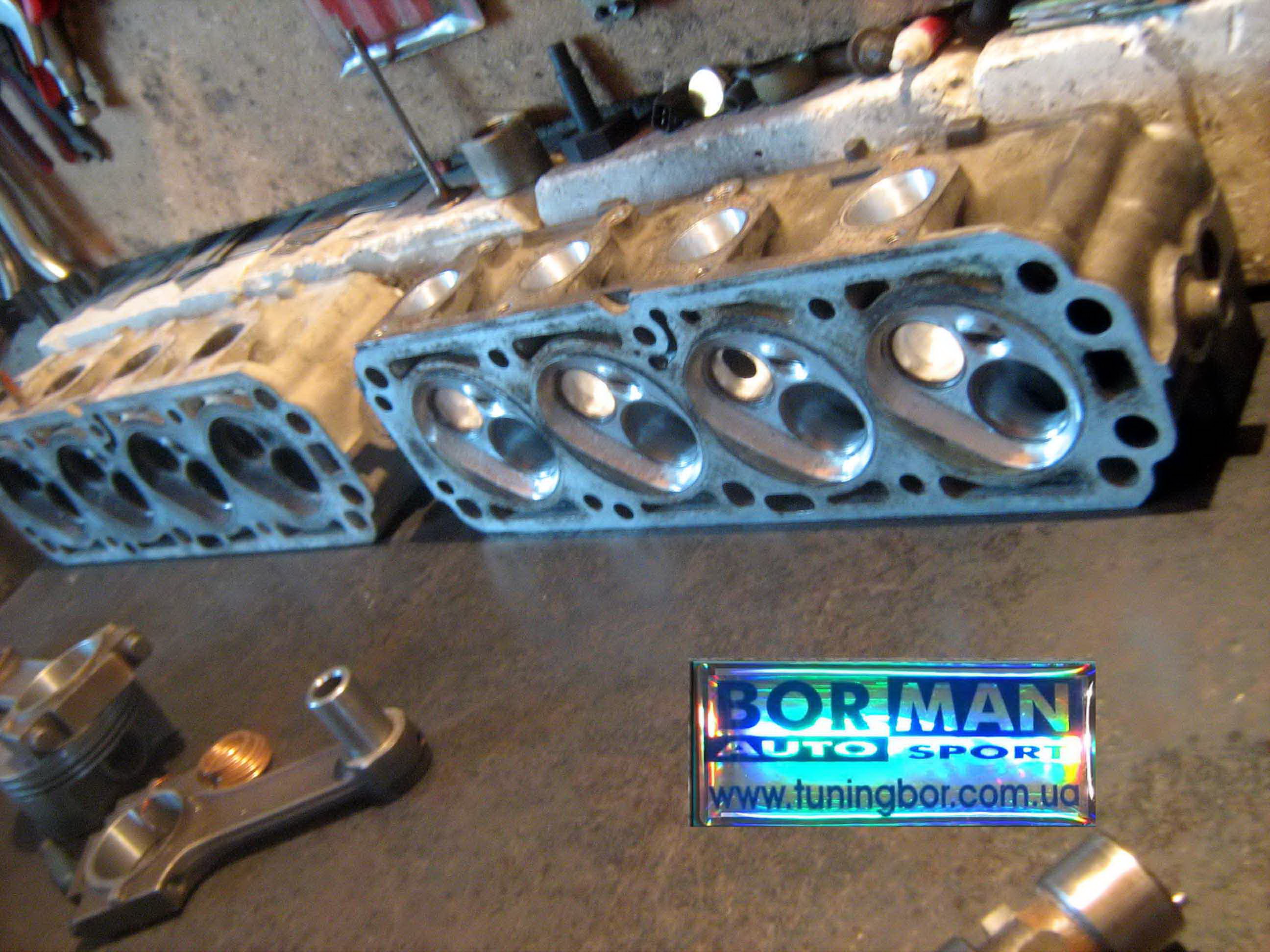

на фото крупно для сравнения стандартная голова Лани и доработка ГБЦ именно
доработка впускных и выпускных каналов ГБЦ, как раз и обеспечивает наполнение.

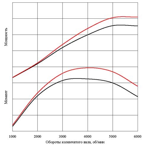

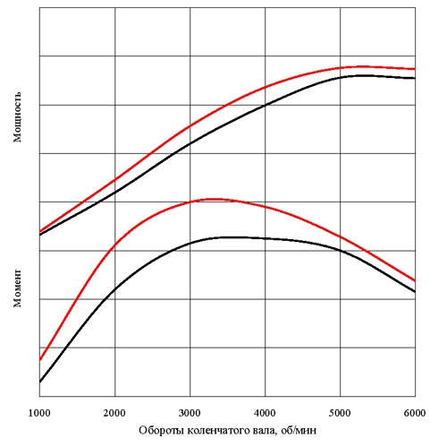

ВOR МАN, объясните как верховой вал даст момент на низах, если можно на примере работы ГРМ, и на график бы взглянуть. (от прошлых ваших сенсов, ланосов мы так и не увидели) Или у вас вал универсальный или изменяемые фазы ))По моему, само название, ВЕРХОВОЙ, говорит само за себя. И как это распредвал лишь подчеркивает???? А как же фаза, форма профиля кулачков и поднятие клапана? вы опять готовите нас к драгу, нам на этих авто еще ездить...
графики, не вопрос низовой вал, черный цвет сток, красный цвет тюнинг
максимальный момент @3400 rpm
верх, хорошо видно, что Момент крутящий ничуть не хуже стока.
максимальный момент @4000 rpm, хотя МАХмощнсоть практически на одинаковых
оборотах, еще раз повторюсь:
Характеристики Mкрут и Мощности при установке распредов не в коем случае
не ниже стоковых параметров распреда, разница только в форме планки графика и особой отдаче в диапазоне оборотов.
Змінено користувачем BOR MAN

Графики каких валов приведены выше? Понятно что низ/верх, подробнее, что за валы, чье производство? На какой двигатель?
Во первых Мы сами делали распредвалы разных конфигураций имея выходы на первичку,
так, как нас интересовали широкие фазы больше, чем подъем клапана
во вторых именно на Ланос Ставили валы фирм SCHRIСK типа R, DbDynamic GT, ОКБ Двигатель низ дважды и средний, заграничные шли с рег., шестеренкой в комплекте но стоили 350 евро.
Что до характеристик особо никто из покупателей ими не интересовался
Поставили повозились с настройкой проги и все.
И еще не одного вала верхового W кроме С2,0 Орла 8300rpm
пока не встречали. Да и установка таких валов требует серьезной работы с ГБЦ и НИЗом БлокаЦил.
Все Лани пришлось перепрошивать в дежурном режиме "он-лайн", через ШДК.
