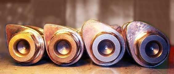

Низовые валы похожи на сток формой по сути, в отличие от "горбатых" или "квадратных" верховых.
для наглядности форма кулачка распредвала от стока/низ GT... до R и верха W.
Для того, что бы получить Ваши "тракторные" характеристики, нужен хороший момент.
А на 1,5 литра его можно только надуть снизу компрессором.
И поверьте Лань от этого все равно не станет трактором. Надув пулей
унесет ее с места при условии минимального букса.
