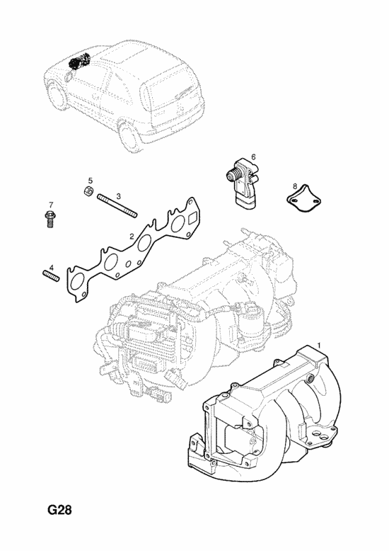

Сегодня убрал этот ненужный девайс. Демонтировал сам грибок, электроклапан, все трубки. На штуцер, который на впуске, возле дроссельной заслонки, надел заглушку (резиновая трубочка с запаянным концом)
На месте грибка теперь заглушка, купленная на экзисте. Каталожный номер заглушки: 5851970 (Opel) - 34 грн. Так-же подойдет 12554606 (GM).
На фото, под номером 8 заглушка:
По форме заглушка не совпадает (немного больше по размерам) с ланосовским посадочным местом, но отверстия крепления совпадают идеально. По толщине около 6мм, оцинкована (не поржавеет).
Прокладка под заглушкой осталась родная.
Так-же подправил прошивку, указав блоку двигателя на отсутствие системы EGR.
Пропали периодические провалы и дёргания на второй передаче. Динамика НЕзначительно лучше. По расходу рано говорить, да и нереально уже, т.к. с кондиционером катаюсь всё реже, уже нет той жары.
