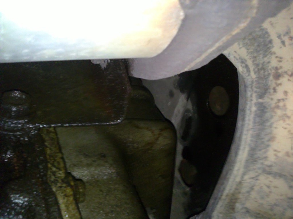

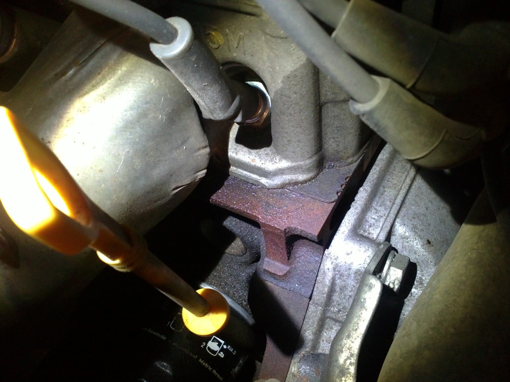

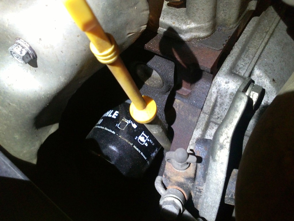

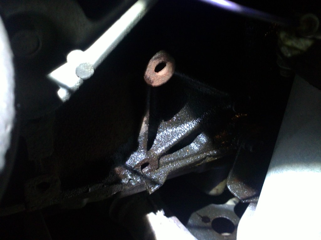

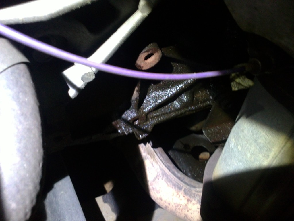

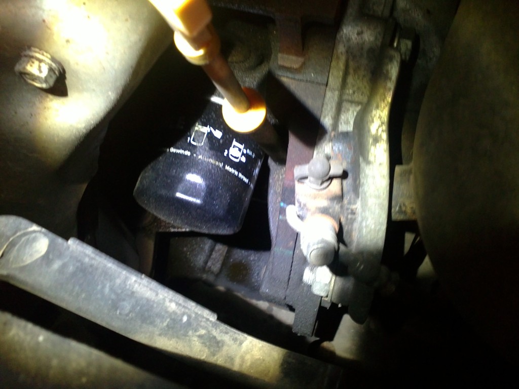

Много писать не буду ибо не знаю что. Хочу совета куда бежать?
Выложу фотки замасляного двига и скажу только, что вроде бы до последнего ТО такого не было...
Может ли это быть результатом плохо закрученного маслянного фильтра? Но как тогда маслоподтеки образовались выше него??

А на этой фотке видно небольшое, но более тёмное и густое свежее пятнышко <_<
Да и маслеца вроде было поболе...приблизительно на середине...ну как бы логично - раз течет, то и масла меньше стало :crazy: ...но не радует как-то :verysad:

Саня привет!С РОЖДЕСТВОМ!!!У меня была похожая ситуация,то же подтекало масло из под масл.фильтра.Пробывал дотягивать несколько раз и на холодном движке и на горячем,но эхфекту ноль.Подтекание устранил заменой фильтра,видать на старом была плохая уплотнительная резинка.Попробуй подтянуть фильтр,вдруг поможет,если это конечно из под фильтра подтекает.
https://lanos.com.ua/topic/26055-bortovoy-zhurnal-tango_3/page/27/#findComment-1126331
Для начала вылечи
. У тебя сопливит из под катушки.
Дальше все хорошенько вымый на мойке, для дальнейшего контроля. Должно пройти.
https://lanos.com.ua/topic/26055-bortovoy-zhurnal-tango_3/page/27/#findComment-1126390
Martine, огромное спасибо за ссылку! Уже ознакомился, возьму на вооружение, куплю уплотнительное кольцо. Правда у меня так не так всё печально, как у ТС в указанной теме (судя по фоткам), но тем не менее, видимо раз уже даже не много имеется у меня лёгкий потек, то надо его устранить.
Касательно моего замасленого двигателя, то мне кажется, что данная проблема не могла такое устроить, т.е. там что-то другое...или как сказал francyz, или что-то еще. На днях поеду к ребятам, пусть глянут своим более профессиональным взглядом, чем мой :rolleyes: .
https://lanos.com.ua/topic/26055-bortovoy-zhurnal-tango_3/page/27/#findComment-1128073
Сань, а куды поедешь? С удовольствием упаду на хвост, у мя та же хрень.
https://lanos.com.ua/topic/26055-bortovoy-zhurnal-tango_3/page/27/#findComment-1128114
Заеду сначала к ребятам, которые ТО делали, мож че придумают, а не - будем думать.
https://lanos.com.ua/topic/26055-bortovoy-zhurnal-tango_3/page/27/#findComment-1128496
Скорее всего у тебя проблема с прокладкой ГБЦ. На нашем форуме по 1,5 таких тем почему-то нету, а вот
Если решишься подтягивать головку, обязательно откручивай вначале. А то болты прикипают и их начальное усилие страгивания не имеет ничего общего с реальным моментом затяжки.

660   1
Підтримую _Sandra_,у самого була така проблема, тільки тік тосол, взяв у друга "хитру" головку і перетягнув болти, текти перестало, тосол в нормі. У знайомого таке саме було, перетягнули і порядок, в 1,5 дана проблема вирішується підтяжкою, а в 1,6 заміною.

Ну так степени запущенности могут быть разными. У тебя там, судя по ничего разбирать не нужно было, 100% помогала бы подтяжка. У tango_3, возможно, более запущенный случай, но судя по российскому форуму, даже с такими симптомами все лечилось протяжкой головки. Другой вопрос как это сделать наиболее правильно...

_Sandra_, спасибо. Сижу читаю. Сам вряд ли сделаю и нет у меня динамометрического ключа :(. Отчего ж оно как раз после ТО пошло? Вот как раз с похолоданиями? Типа "не свежая" прокладка с понижением температуры сжалась и начала пропускать?
