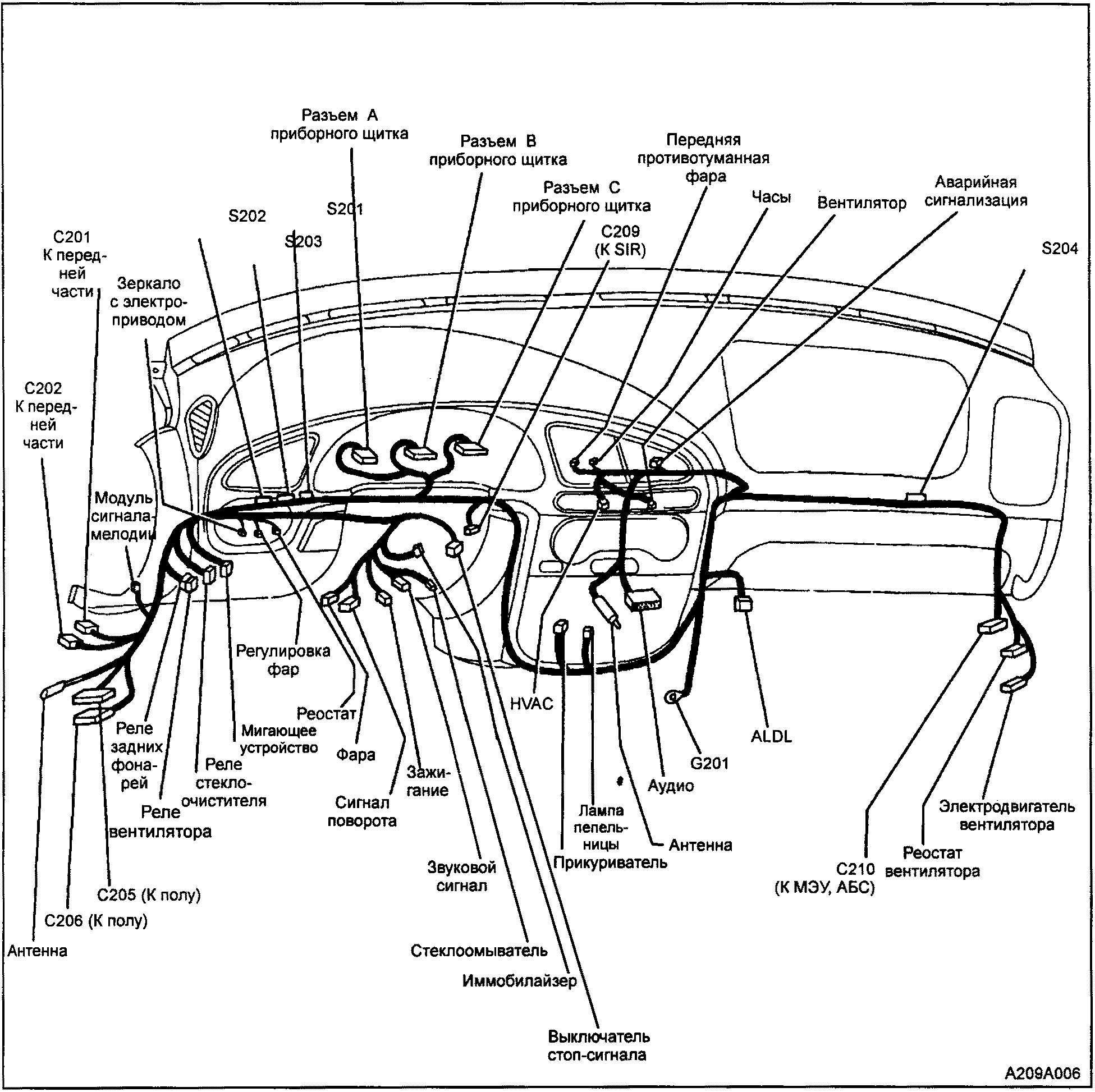

Братцы, выручайте! Где в Ланосе расположен минусовой соединитель G201? Очень нужно найти, но где искать не знаю. По мануалам различным прошерстил - дожен быть где-то в области правой водительской ноги, но где точно? Если кто знает, прошу не делать секрет. Заранее всем спасибо!

да нету секрета, снимаеш правую облицовку что у пассажирской ноги и увидеш скрутку которая черным камбриком закрыта, вот это она и есть

Еще больше все запуталось. Если посмотреть мануал по ремонту (см. файл), то G201 как-раз должен быть возле левой ноги пассажира. Хотя сам видел другие издания, где утверждается, что G201 находится возле правой ноги водителя. Так где же он???

Левая это слева Правая нога это справа.
Написал же выше что у правой ноги переднего пассажира. Чтобы было более понятно со стороны правой пассажирской дверки.

Так вот, нашел я его. Находится он не возле ЭБУ, как утверждал уважаемый Igr44, а на металлическом кронштейне, расположенном с правой стороны центральной консоли!!! Т.е. возле ЛЕВОЙ пассажирской ноги. Что еще удивило, так это то, что туда приходят три провода - два красных с черной полосой и один оранжевый тоже с черной полосой. Все это обжато на одну пластину "под болт" и собственно одето на болт, который скрепляет между собой нижний металлический кронштейн центральной консоли (соединен уголками с полом кузова) и кронштейн самой консоли (уходит вверх к "торпедо").

Извини, но я не говорил что возле ЭБУ
