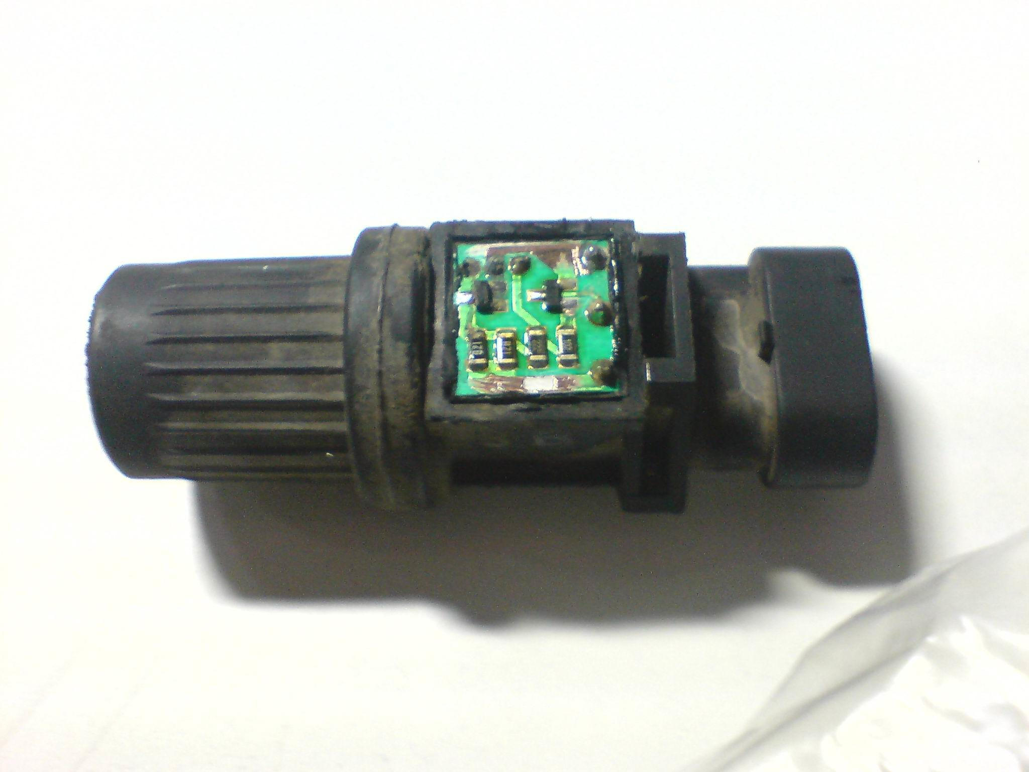

у меня похожая проблема. родной ДС перестал работать совсем. а два новых на восьмидесяти показывают 100, на 100 показывает 140. и вот что с этим делать? может есть у кого оригинальный рабочий ДС для проверки?
з.ф. вот нашел
пойду у своего посмотрю :)

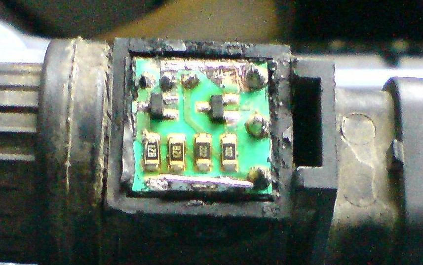

вот разобрал свой ДС. на фото до и после ремонта :) там прогнила дорожка.
сегодня попробую его поставить на место

поставил - работает :yahoo:
изолента и герметик спасут мир! :crazy:
