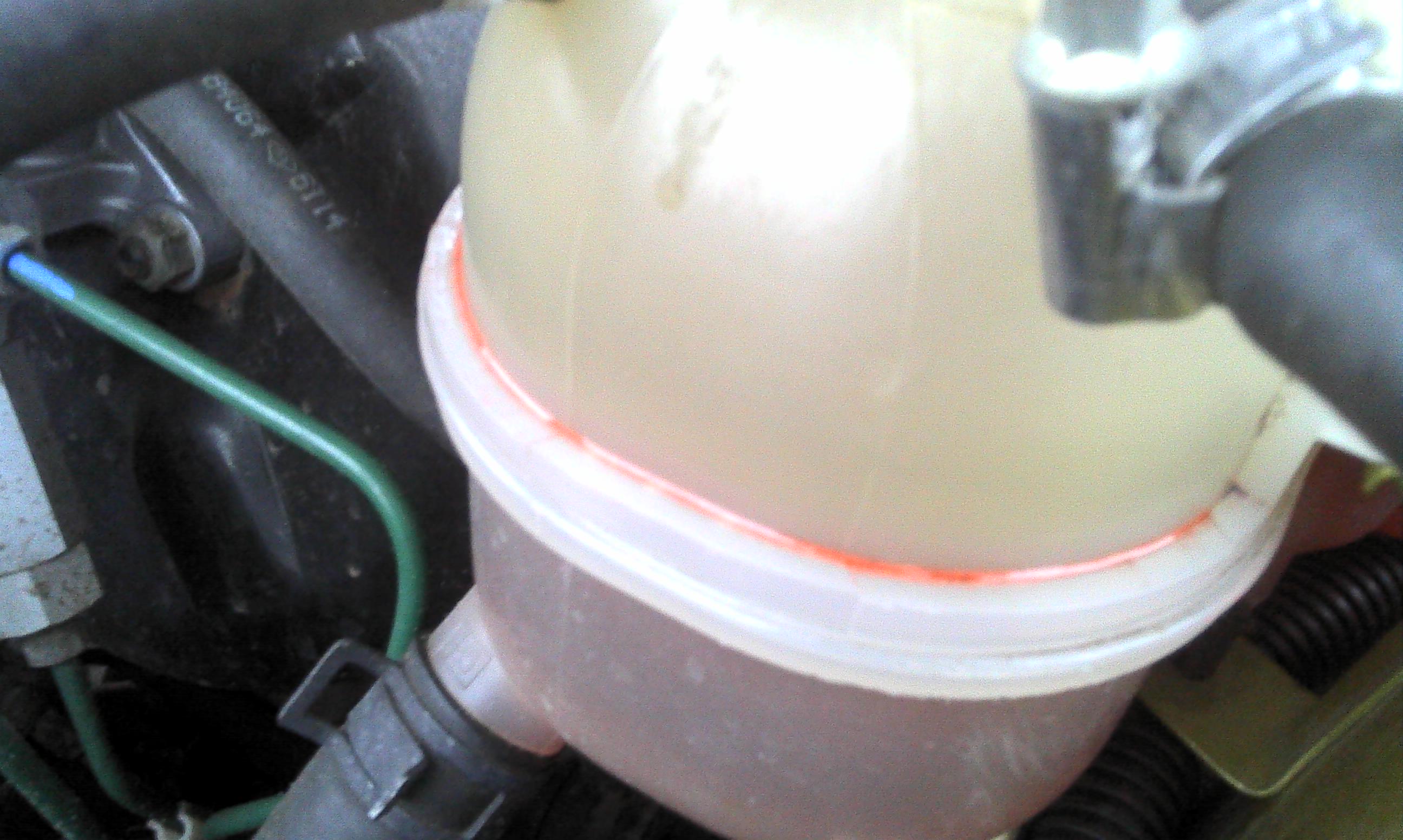

Подскажите пожалуйста уже подрезал пружинку все нормуль. Но по шву есть следы антифриза, протер, и спустянекоторое время опять, но тосол не бежит из под крышки, т.к нет следов потеков вообще а тупо образовывается на шве. Простите за качество на мобилу фоткал
Ну охлаждайка (тосол) не должна ручем течь из под крышки, через крышку должен выходить пар - воздух + некоторая часть охлаждайки. Выходит он вниз и вполне возможно, что конденсируется и сосредотачивается у вас на шве.
ИМХО я вижу две проблемы - или пружинку очень укоротили, клапан уже не клапан, а отверстие, или просто трещина в бачке по шву (по фото НЕ могу сказать о кондиции пластика).
Кстате Да, вы правы я укоротил пружинку( забыл че то) на один виток всего и оказывается может быть причина в этом? Поставлю старую пружинку, погляжу.
Нос другой стороны когда откручиваю крышку то все одно шипит значит клапан работает наверно.

Поставил на место старую пружинку (не обрезанную), посмотрю может все же от того что подрезал пружинку и клапан пропускал ОЖ, хотя подрезал на пол витка.
У меня такое тоже было, чуток растянул пружину и потёки тосола гораздо меньше. Вывод: клапан работает, бачёк менять не надо. До обрезания пружины я 4-ре года не видел таких потёков, значит клапан явно не работал. Лично мой вывод: обрезать пружину надо на 0.5-1 виток. 1.5 витка срезать много, будет так как на картинке с красным тосолом.

Поставил старую пружинку потеков нет, но не обрезал

У меня срезано почти 3 витка. Бачёк всегда сухой :dontknow:
https://lanos.com.ua/topic/25286-zamena-rasshiritelnogo-bachka-ozh/page/3/#findComment-802059
Как я понимаю, то если клапан периодически открывается, то из под крышки выходит не просто воздух, а пары тосола, соответственно они не просто испаряются а часть из них оседают на крышке и стекает по желобку на бачке. Такую физику процесса считаю нормой, а вот как работает клапан с сухим бачком как то не пойму.
Физика проста закон (принцип) Паскаля - При равномерном распределении сил давления давление на всех участках поверхности одинаково и численно равно силе давления, действующей на поверхность единичной площади.
С сухим бачком клапан открывается значительно реже, а накопившиеся давление стравливается через хомуты, трещины, прокладки др. (ему, давлению, всеравно где "выходить").
