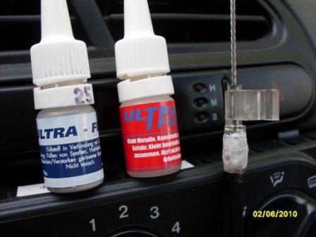

Свежо в памяти-спрашивай, подскажу.
Самое интересное, от длины ничего не зависит-сколько тросика вошло в оболочку, столько и вышло.
Так что рой не тут. Свои просто поклеял молекулярным клеем (типа суперклея) с наполнителем. Получается бандаж -почти керамика, прочнее родной клипсы в разы. Смотри для начала возле педали газа справа белый лабиринт в виде полукруга с прорезью, в крайних положениях ручки он тоже должен перемещаться до крайних положений. ИМХО , ты новый трос тоже поламал, смотри обе клипсы.
Змінено користувачем левша
https://lanos.com.ua/topic/25059-pechka-duet-ne-tuda/#findComment-614692

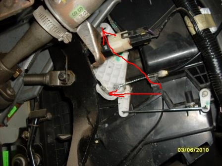

Забыл вложить фото.
Смотрите:
https://lanos.com.ua/topic/25059-pechka-duet-ne-tuda/#findComment-614697
Еще фото:
https://lanos.com.ua/topic/25059-pechka-duet-ne-tuda/#findComment-615031
