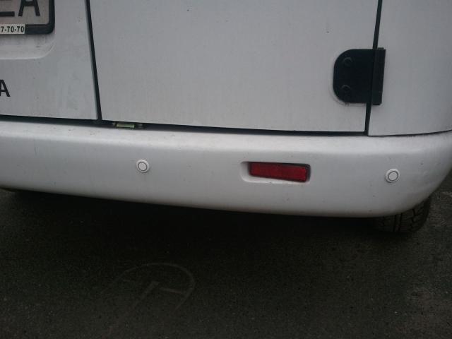

есть видел парк 4 цветов
как вам
ассортимент?

Ого! Такое богатство выбора!
