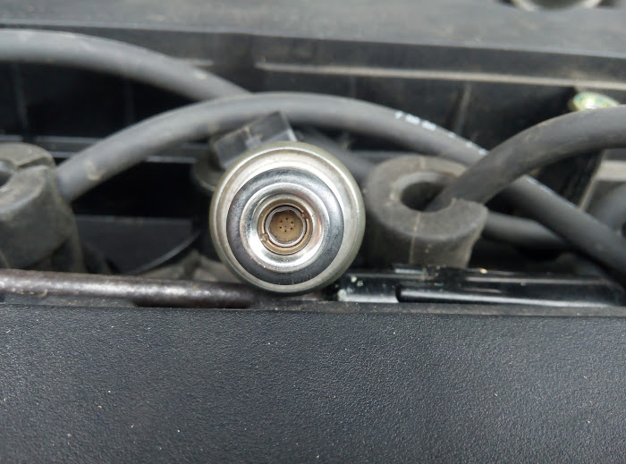

После установки ГБО на бензе практически не езжу. Заметил одну неприятную для себя вещь:- машинка стала подтраивать на бензине. Значит где то подзабилась форсунка, так как на газу работает идеально. Первый запрос в поисковике задачу упростил))) Ничего сложного, все сделал как на видео
То, чем мыл
Ну и сам результат
