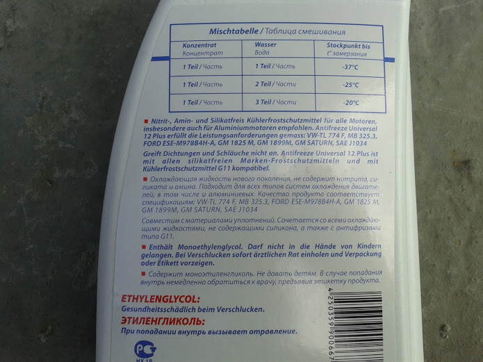

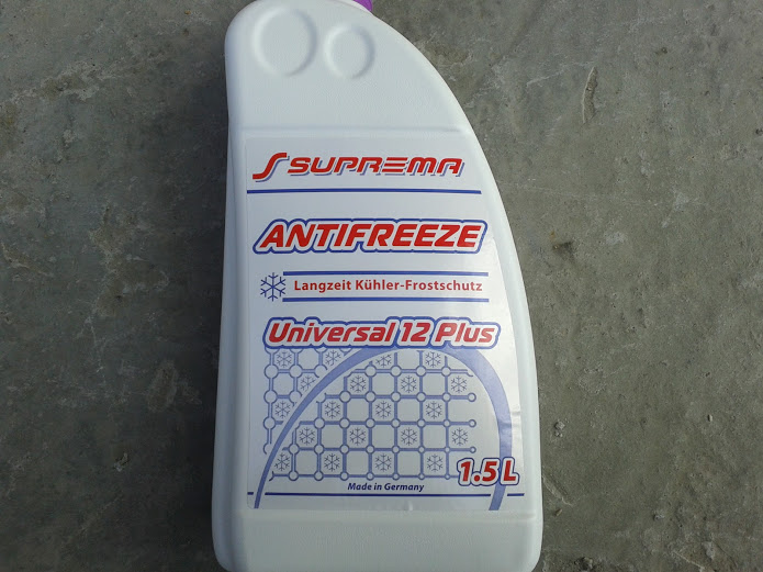

Приобрёл сегодня концентрат
https://lanos.com.ua/topic/24578-bortovoy-zhurnal-lavka/page/61/#findComment-1552472
Андрей, страна производитель? И почему именно он? Я первый раз этот бренд вижу!
https://lanos.com.ua/topic/24578-bortovoy-zhurnal-lavka/page/61/#findComment-1553781
андрей так этож зимний..... Зачем он тебе?
https://lanos.com.ua/topic/24578-bortovoy-zhurnal-lavka/page/61/#findComment-1553783
, а какая разница? у нас у всех антифриз расчитан под минусовую температуру, а иначе - печаль!
https://lanos.com.ua/topic/24578-bortovoy-zhurnal-lavka/page/61/#findComment-1553787
Ну у меня лично тосол) А антифриз концентрат как то вызывает недоверие.... Может я не прав.
https://lanos.com.ua/topic/24578-bortovoy-zhurnal-lavka/page/61/#findComment-1553790
Германия
И почему именно он?
Рекомендация проверенных людей
Мне больше вызывает недоверие тосол, чем концентрат. В тосоле может не быть той плотности, какая положена, а концентрат можно развести по норме

Ну может ты прав.
Я тосолом пользуюсь постоянно и траблов нет. Ни зимой ни летом.
Вторая машинка на тосоле ездит у мну и усё ок.
И у тестя на тосоле.
а летний будет если сильно разбавиш)))

, концентрат разведёт водичкой до нужной консистенции и всё будет ок! Дэн в необиду сказано но у нас половина тосола - палёнка! У меня с заводо залит какой то жёлтый антифриз, думаю сменить, так как незнаю что за марка и с чем можно мишать!!!!!!!!!1
https://lanos.com.ua/topic/24578-bortovoy-zhurnal-lavka/page/61/#findComment-1553803
, в этом вопросе тебе немного стоит подтянуть свои знания. Ключевое слово алюминевый радиатор ланоса. :wink:

Да у мну и на Таврии такой стоял) Проблем ноль.
https://lanos.com.ua/topic/24578-bortovoy-zhurnal-lavka/page/61/#findComment-1553813
, Док прав, воздействие или реакция хим состава тосола с алюминием иногда печальна! Хотя если залить палёный антифриз - результат тотже - опа! Андрюха звыняй за срачь в твоём Б/Ж!
А тосол и антифриз не одно и то же?
«Тоcол» — торговое обозначение незамерзающей охлаждающей жидкости, разработанной в
, хотя в настоящее время «Тосолом» часто называют любую охлаждающую жидкость. В качестве антифриза в Тосоле используется . ТОСОЛ предназначен для охлаждения двигателей автомобилей в любое время года в рамках температур, указанных в марках. Числа 40 и 65, стоящие в марках Тосола, означают начало температуры замерзания марки. Самая низкая температура замерзания системы этиленгликоль-вода составляет около −70 °C.
Антифриз (от ἀντι- — против и freeze — замерзать) — общее название для , не замерзающих при низких температурах. Применяются в установках, работающих при низких температурах, для охлаждения , в качестве авиационных . В качестве базовых жидкостей антифризов используются смеси , , , и других веществ с.
https://lanos.com.ua/topic/24578-bortovoy-zhurnal-lavka/page/61/#findComment-1553825
Дятьки я не спорю) Просто пока траблов не встречал)
