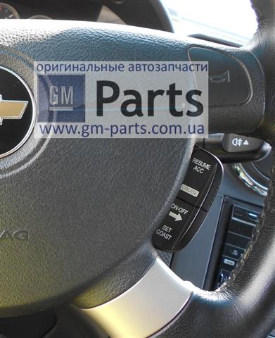

Кнопки управления буду реализовывать на руле.

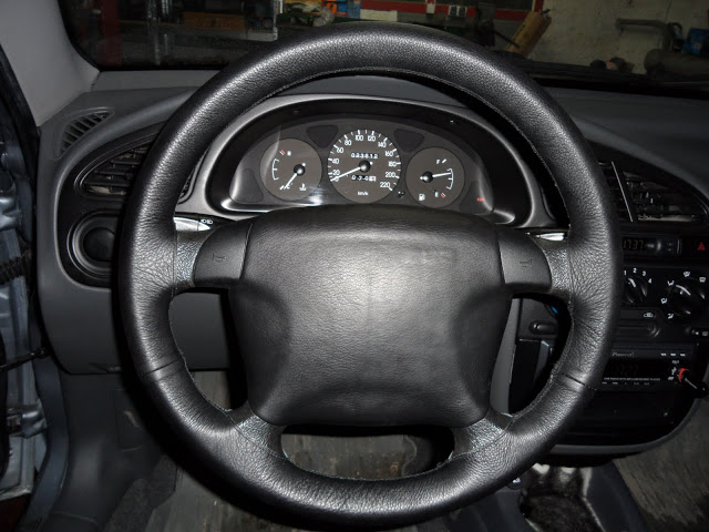

Интересно, а такие кнопки станут на мой руль?
https://lanos.com.ua/topic/24578-bortovoy-zhurnal-lavka/page/58/#findComment-1485729
Проще взять опелёвский с кнопками и в коже.
А этот продать.
https://lanos.com.ua/topic/24578-bortovoy-zhurnal-lavka/page/58/#findComment-1485754
А этот продать.
Уж слишком он дорогой выйдет(((
https://lanos.com.ua/topic/24578-bortovoy-zhurnal-lavka/page/58/#findComment-1485756
Можно и на твой кнопки прилепить. Обратись к Игру44.
https://lanos.com.ua/topic/24578-bortovoy-zhurnal-lavka/page/58/#findComment-1485762

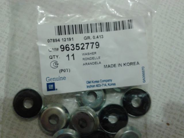

Приехали шайбы на клапанную крышку
https://lanos.com.ua/topic/24578-bortovoy-zhurnal-lavka/page/58/#findComment-1486452
Симпатюлкчки

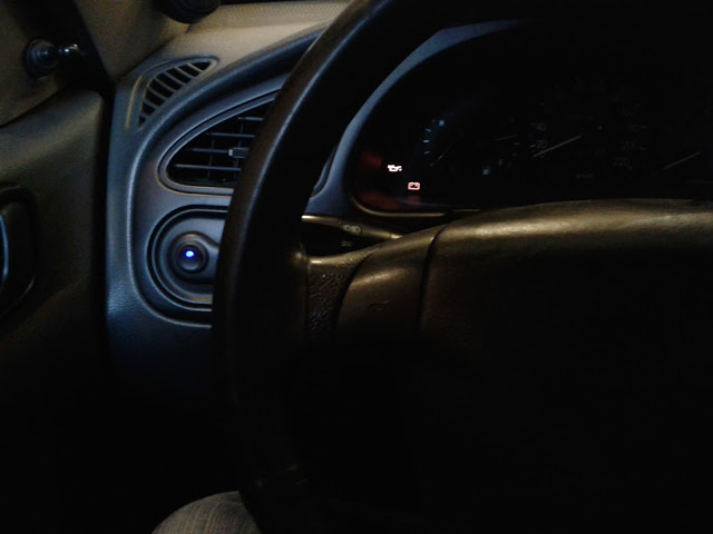

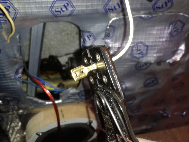

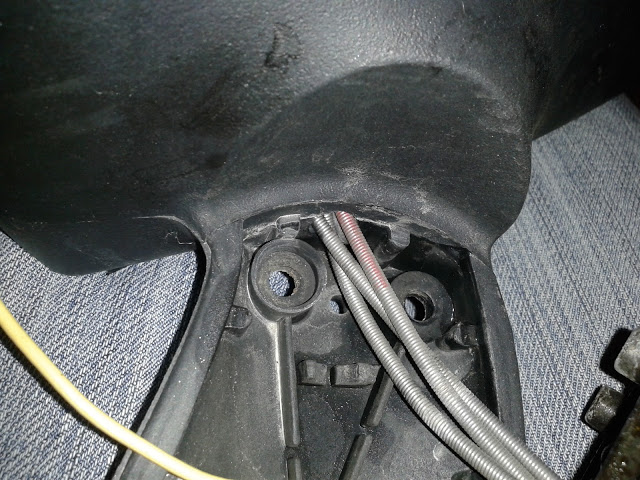

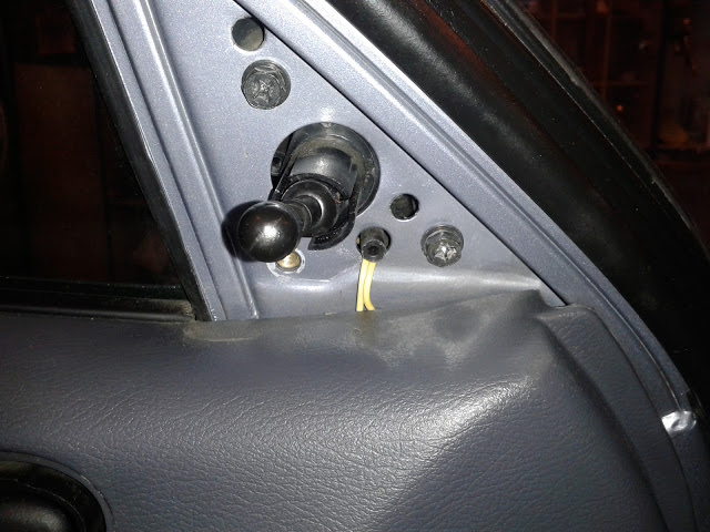

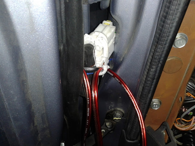

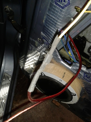

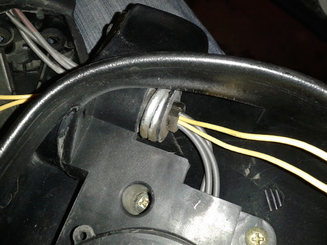

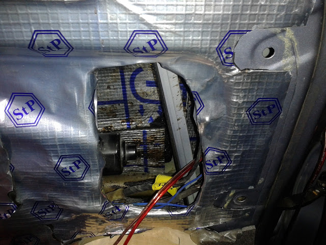

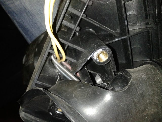

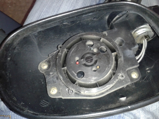

Дошли руки до зеркал с подогревом. Сложного с заменой особых нет.

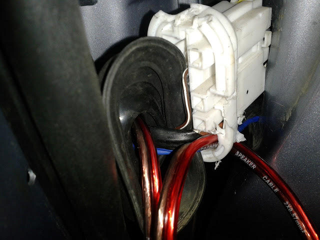

протянул провода через дверные фишки

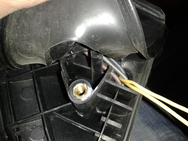

Разобрал зеркала (пришлось воспользоваться крючком для снятия заводских
Аккуратно затянул провода
Для удобства снятия зеркал поставил фишки

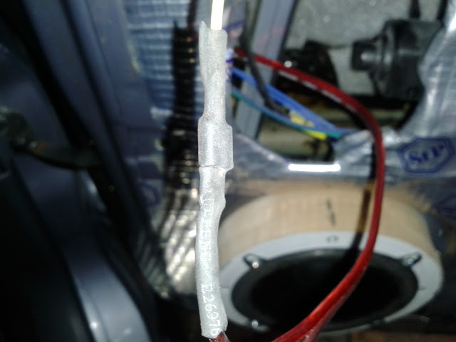

Заизолировал термоусадкой
Установил на место зеркала, потянув провод через отверстие в двери

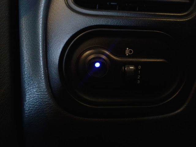

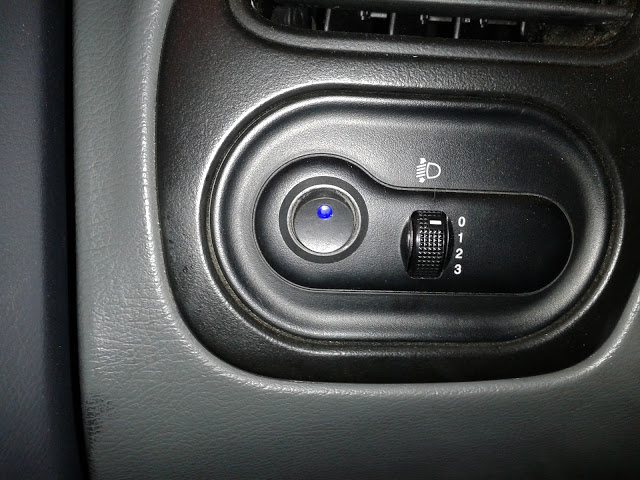

В блоке предохранителей подключился к проводу, через предохранитель, на какой поступает полюс при включенном зажигании.
Кнопка уже была раньше, для других целей, но пригодилась больше сюда
Во включенном положении светится синим огоньком
На этом установка завершилась.
Андрюха, ты протянул акустические провода туда, где должен быть проложен силовой кабель. Не правильно это.
https://lanos.com.ua/topic/24578-bortovoy-zhurnal-lavka/page/58/#findComment-1489086
силовой кабель
Мощность элементов всего 3 ватта, провод как раз рассчитан на такую нагрузку
