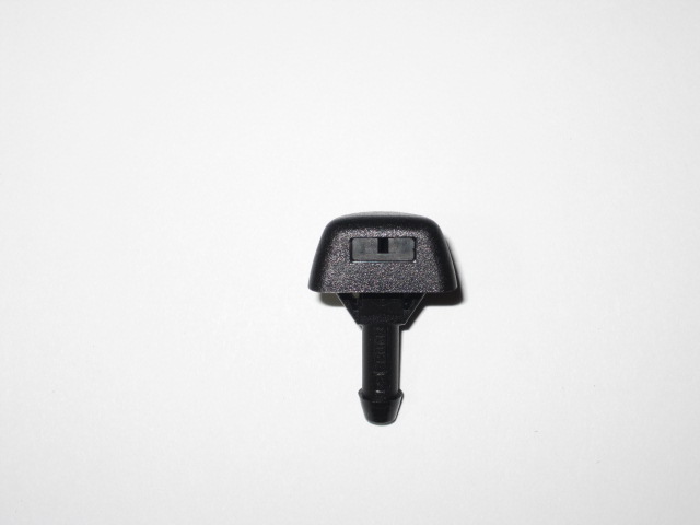

И немного в движении:
https://lanos.com.ua/topic/24578-bortovoy-zhurnal-lavka/page/24/#findComment-1005151

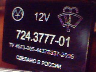

Обратный клапан ставил?
https://lanos.com.ua/topic/24578-bortovoy-zhurnal-lavka/page/24/#findComment-1005333
https://lanos.com.ua/topic/24578-bortovoy-zhurnal-lavka/page/24/#findComment-1005334
Вот такое:
https://lanos.com.ua/topic/24578-bortovoy-zhurnal-lavka/page/24/#findComment-1005337
Вот такое:
такое стояло родное или менял? ато так руки и не дошли вчера заглянуть под капот.
https://lanos.com.ua/topic/24578-bortovoy-zhurnal-lavka/page/24/#findComment-1006958
Вот такое:
Это я менял. Теперь присутствует регулируемая пауза и задержка перед взмахом дворников в 0.5 сек когда пользуюсь омывателем
https://lanos.com.ua/topic/24578-bortovoy-zhurnal-lavka/page/24/#findComment-1007252
надо будет своё глянуть. у меня то регулировка была )))
https://lanos.com.ua/topic/24578-bortovoy-zhurnal-lavka/page/24/#findComment-1007314
У тебя стоит совсем другое реле
https://lanos.com.ua/topic/24578-bortovoy-zhurnal-lavka/page/24/#findComment-1007335
lavka, понял. спасибо. надо будет купить такое.
https://lanos.com.ua/topic/24578-bortovoy-zhurnal-lavka/page/24/#findComment-1007358
Тебе нипадайдёт, так как у тебя стоит колечко, для регулировки паузы, а у мну такого нет eo.gif
Либо прийдётся отказаться от колечка
https://lanos.com.ua/topic/24578-bortovoy-zhurnal-lavka/page/24/#findComment-1007366
понятно. палка в двух концах. спасибо что предупредил. тогда не буду мешать работать
https://lanos.com.ua/topic/24578-bortovoy-zhurnal-lavka/page/24/#findComment-1007373
Если хош, махнёмся неглядя ap.gif Хотя привык уже к этому, другого и не хочется

Если ставить такое реле как у меня, то от колечка прийдётся отказатьсяbh.gif
https://lanos.com.ua/topic/24578-bortovoy-zhurnal-lavka/page/24/#findComment-1007462
тогда выбор в пользу колечка )))

Вот такое:
А где брал такое реле?
