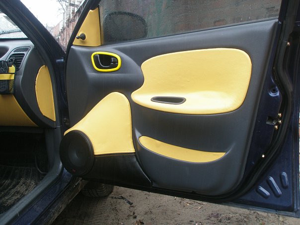

Хочу смастерить подиум под кнопки стеклоподъемников - вот так:
Форма подиума набросана в фотошопе наспех :oops: , думаю в процессе ее усовершенствовать в смысле дизайна :rolleyes:
Заказывать установку и изготовление нет денег (установка 4-х стеклоподъемников 1200 грн + изготовление подиума 200-300 грн). Покупать родные кнопки нет смысла так как у меня стоит подлокотник. Решил купить вазовские кнопки (с подсветкой)которые продаются по четыре штуки на пластиковой панельке. Хочу взять кусок плотного пенопласта из которого делают морские поплавки и из него вырезать подиум, а потом облепить все это дело стеклотканью и эпоскидкой. Затем зашпаклевать и обтянуть тканью или пленкой. Но вот проблема - я не знаю, что нужно купить, какую стеклоткань и эпоксидку, и как с ней работать??? Прошу помочь советом!!!

-сделал форму из пенопласта
- обмотал в пищевую пленку слегка, бо эпоксидка может съесть пенопласт
-сверху чулки и обмазал эпоксидкой ( много не мажь, хорошо размазывай, у эпоксидки есть свойство , чем ниже температура окр. среды, тем жидче она становится)
- для прочности можно повторить после засыхания
- далее либо шпатлюем шпатлевкой боди , и потом наждачкой выравниваем до состояния куриного яйца
- или аккуратно наждачкой и под перетяжку кожвинилом.
я себе почти таким макаром сделал подиумы под динамики
