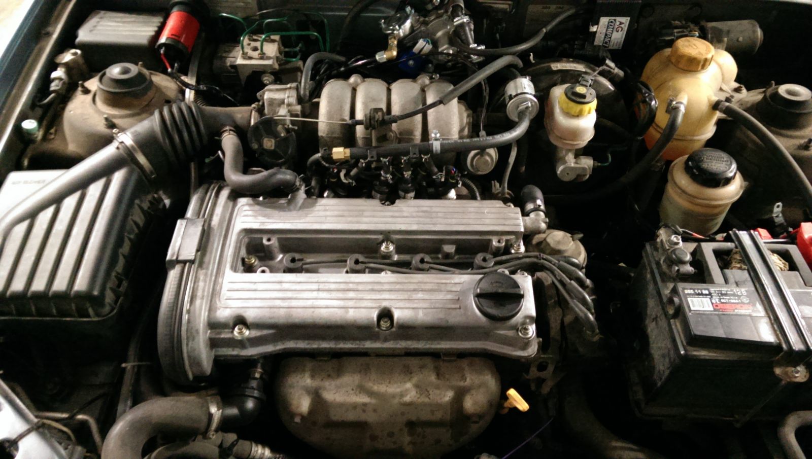

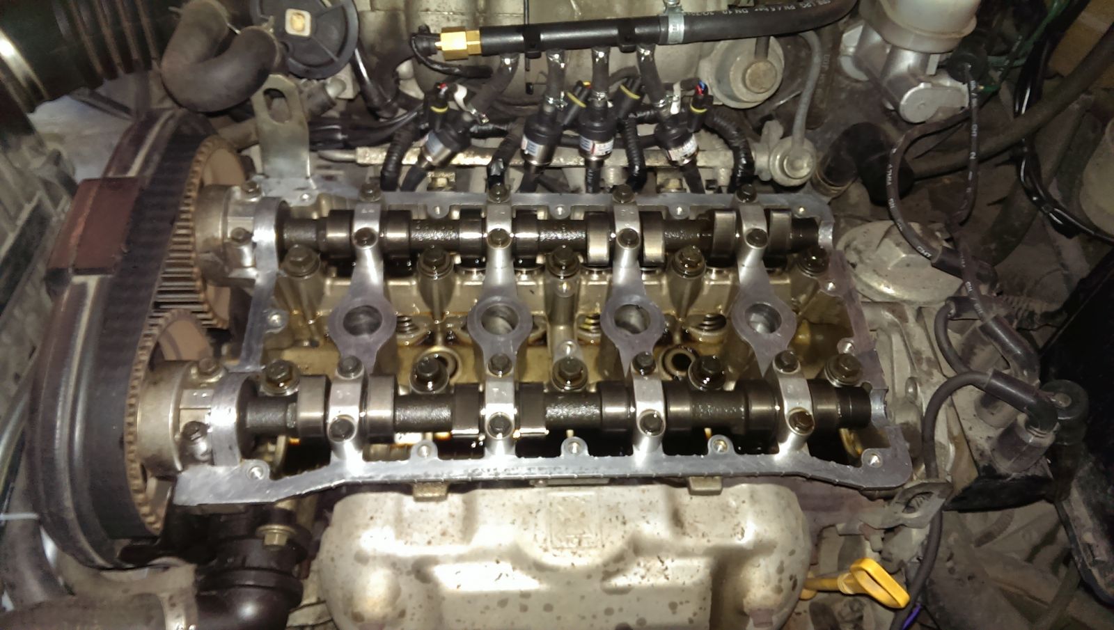

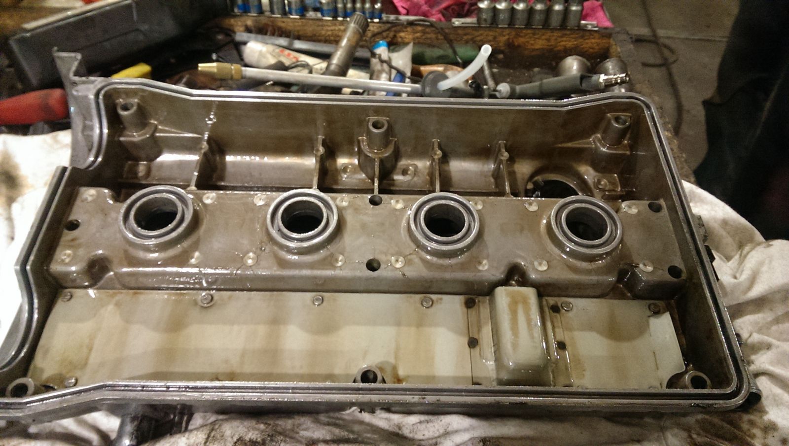

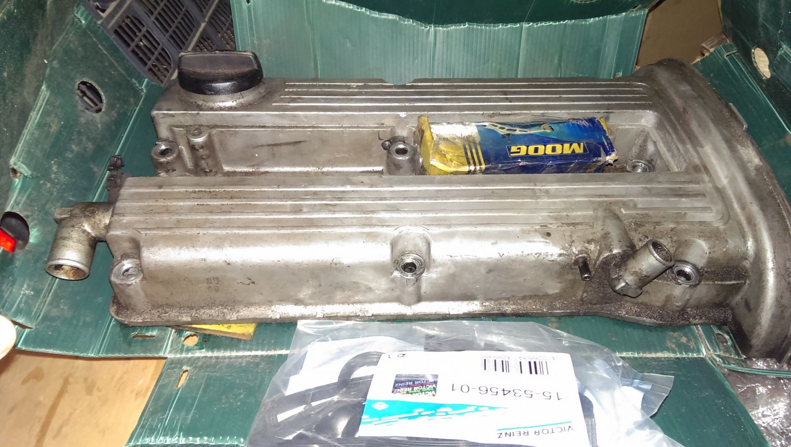

Ну і обіцяне про кришку... трошки інфо і фото
Так вже воно вийшло, що остання заміна прокладки клапанної кришки допомогла лише на кілька тижнів.... і коли стало питання міняти знову, я цілком серйозно задумався над алюмінієвою кришкою. Проконсультувавшись в Роми Emiter-а, зробив темку пошуку і за кілька днів мав не одну пропозицію. Вибравши найдешевший варіант і подивившись фото, показав їх Ромі, і ось 20 жовтня вона вже в мене. Зі шпильками, гайками і шайбами. ну і кришкою маслозаливної горловини. Ще кілька днів витрачено на пошуки і придбання прокладки під кришку і під кришку маслозаливної горловини, і ось 24 жовтня я вже і поміняв. Пробіг на момент виїзду від vova-sto був 71004 ))))
Кришку довелось добрих півгодини відмивати (дякую Олексію за класне миття) спочатку вручну, а потім ще й ось так....
ну і трошки постоявши (бо кілька куточків підмазали герметиком) завели, дали попрацювати, позаглядали усюди - наче все ок.
Що цікаво, в субботу декілька разів заводив авто дистанційно, підходив і не чув чи працює, хоча раніше на такій же відстані звук був голоснішим.
До того
в процесі миття
Підготовлена "голова"
gallery_27929_5408_334071.jpgНу і в зборі )))
Тепер ще треба знайти декоративну кришку або "кришечку", і взагалі буде краса ))))
